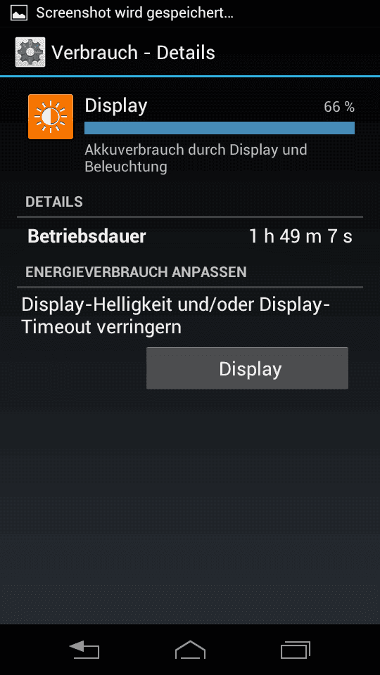

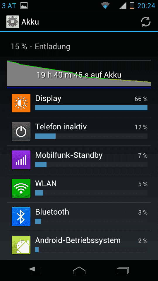

Was verrät denn die Akkuinfo zu den größten Verbrauchern?
upps, hab die screenshoots vergessen

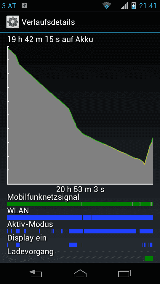

und jetzt klick mal auf die Verlaufskurve und mach von dieser Seite bitte auch noch einen Screenshot
was ich auch irgendwie komisch finde, hab das handy den ganzen nachmittag nicht in verwendung gehabt und trotzdem wars fast gänzlich im "aktiv-modus".
übrigens danke für eure bemühungen mir zu helfen!
So sieht es zur Zeit bei mir aus :)
Wen das so weiter geht komm ich hochgerechnet auf knapp 570min Screen On Time
@wial irgend eine app verhindert wahrscheinlich den deep sleep lt. Verlaufsdetails

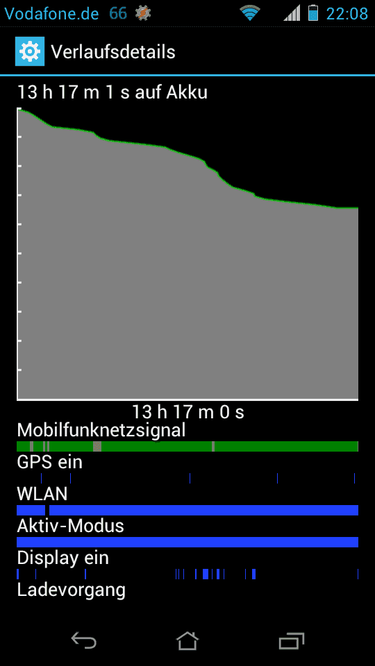

Mal ne Frage zu dem Aktiv-Modus, was kann ich darunter verstehen? Das ist bei mir dauerhaft gegeben (nutze aber keinen Flug oder Ruhemodus). Seit FW40002 habe ich auch eine neuen verbraucher com.motorola.ServiceDialing
Aktivmodus ist das gegenteil von Schlafmodus. Also irgendwas scheint bei dir zu verhindern, daß das Telefon in den stromsparmodus versetzt wird. Eine App die ständig synct? Email pull?

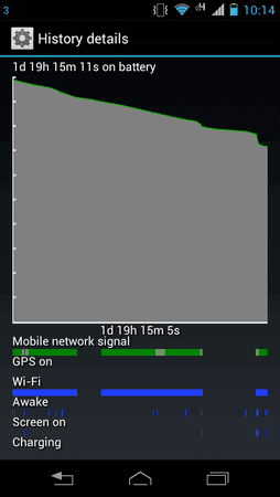

Zum Vergleich. Bei mir sieht das so aus. Awake=Aktivmodus.
