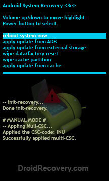

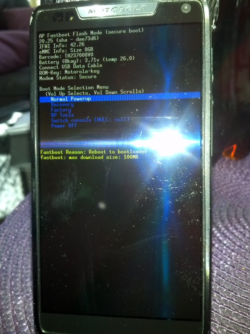

Fastboot-Modus ??
Ich komme nur in den GUIS:
Bilder sind von einer anderen seite, aber genau so ist es bei mir
Das mit:
fastboot devices geht nicht. >> "Devices not found!"
