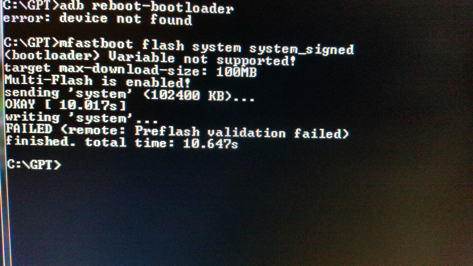

Im Anhang findest du einen SS, trotz Fastboot komme ich diese Fehlermeldungen.
Ich habe nun zwischenzeitlich den Bootloader entperrt und mit RSD geflasht, hat so wie es aussieht gut geklappt, das Gerät ist nun wieder Werkszustand, Danke für die Tipps!
Eine Frage noch zum Abschluss...
Nun ist wieder 4.1.2. drauf, spricht irgend etwas dagegen das wie zuletzt installierte KK per OTA zu installieren-schließlich hatte ich es ja vor dem "crash" auch installiert?
