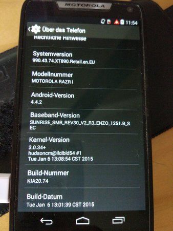

ja PC Restart sollte helfen ^^ nun ist er unlocked und ich probiere es aus ...
nächste frage ich will die höchste version der original software haben ... welche wäre das ?
KK 4.4.2
Die sollten dann sofort per OTA angeboten werden.
