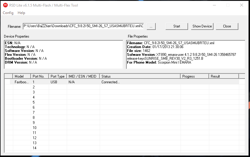

okay RDS sagt Failed ... BL warscheinlich zu ...
habe jetzt ADB und das lässt sich nicht starten -.-
Was sagt RSD-Lite denn genau?
Gerät wird erkannt?
ADB brauchst du jetzt eigentlich nicht
Failed flashing process. 1/12 flash gpt "gpt_signed" -> Phone returned FAIL.
[doublepost=1484996812,1484996581][/doublepost]RDS Sagt aber auch:
ESN: N/A
Technology: N / A
Software Version: N / A
Flex Version: N / A
Bootloader Version: N / A
DRM Version: N / A
sieht mir eher nach nicht erkanntem Telefon aus.
Guck mal in die Anleitung, ob in deinem RSD-Lite alles so angezeigt wird, wie auf den Bildern in der Anleitung
Doch erkennt er

ok, dann wirst du doch erst den BL entsperren müssen.
Das funzt aber nicht da ich kein USB Debug aktiviert habe
brauchst du nicht, das wird alles im Fastboot-Modus erledigt.
[HowTo] +++ Entsperren des Bootloaders +++
Ersten Schritt mit adb reboot-Bootloader kannst du auch manuell machen (bist aber eh schon im Fastboot-modus)
CMD erkennt mein device nicht ... habe aber alles installiert an treibern -.-
