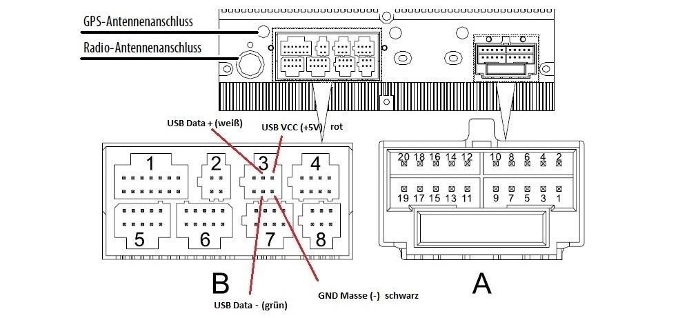

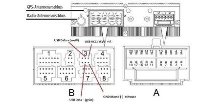

Habe eine gute Nachricht! Ich habe hinten den B3 Anschluss (3G-Anschluss USB) ausgemessen und es mit einem USB-Stick in Betrieb nehmen können. Wurde einwandfrei erkannt. Hier die Belegung des Portes:
Beim USB OTG bin ich noch dran. Sage bescheid, wenn es geklappt hat.

OTG hat die Belegung:
white + + black
green + + red
Beim Anschluss an den PC gibt es ein "unbekanntes Device". Hierzu in der android_winusb.inf (android Treiber) folgendes eintragen (unter den entsprechene Sections):

ich wollte fragen, wie genau die Pinbelegung des USB OTG Portes ist?
Es steht zwar hier, aber wie genau soll ich es anschließen? Könntet Ihr mir vielleicht die Pinbelegung anhand des original Anschlussbildes nochmal beschreiben.
Danke im voraus.
white + + black
green + + red
Hä? Wie darf ich das verstehen? Soll das von hinten betrachtet darstellen? Also oben links weiss, rechts schwarz usw.?

Wenn Ihr den B2 Port (USB OTG) provisorisch mit einem USB Kabel verbindet, dann achtet darauf, dass das USB Kabel nicht länger wie 30cm ist. Bei mir gab es unter Windows 7 immer Schwierigkeiten, dass es sich nicht verbinden ließ. Vielleicht lag es auch daran, dass ich es mit meinem Netbook verbunden hatte. Dieser lief nämlich im Akkubetrieb.
Ich widerspreche ja ungern. Aber bei meinem DSR-N 270 ist die Belegung für den OTG Anschluss (B2) so wie ich es angegeben habe (Draufsicht auf die Rückseite, wie auch in der BDA gezeigt).
Kein Problem,
ich habe es selber an meinem NavGear DSR-N270 ausgemessen und so wie ich es in der Zeichnung angegeben habe angeschlossen und eine Verbindung mit dem PC aufbauen können. Komisch, es ist genau spiegelverkehrt bei dir wolfde. Kann es sein, dass du ein 370er hast und es bei dir genau umgekehrt ist. Oder der Hersteller hat nach Lust und Laune die Pins belegt. Mann sollte dann unbedingt jedes der vier Pins vom B2 Port in einem stromlosen Zustand gegen Masse ausmessen um mindestens einen Anhaltspunkt zu haben.
Der ursprüngliche Beitrag von 23:20 Uhr wurde um 23:26 Uhr ergänzt:
Als ich die Verbindungsschwierigkeiten mit meinem USB Port hatte, habe ich es auch so wie du angegeben hast verbunden. Es passierte aber rein gar nichts. Keine Verbindung, kein Mucks. Dann hatte ich das USB Kabel so kurz wie möglich gemacht und es so angeschlossen wie ich es in meinem Post angegeben hatte und siehe das die Verbindung stand. Habe aber leider bis jetzt noch kein Zugriff auf die zwei internen Laufwerke vom Navgear. Sie werden zwar im Gerätemanager unter Windows 7 angezeigt, aber leider nicht auf dem Arbeitsplatz.
Ich habe das Kabel gerade mal durchgemessen. Bei mir liegen 5V rechts unten (rot) gegen rechts oben (schwarz). Die 5V kommen vom PC. Ich habe auch einen 270ger.
Mein USB-Kabel ist > 50cm und der PC ist ein Desktop Rechner.
Komisch bei mir ist die Masse GND links unten. Alles spiegelverkehrt. Wie gesagt ich habe es mit einem Netbook im Akkubetrieb verbunden.
