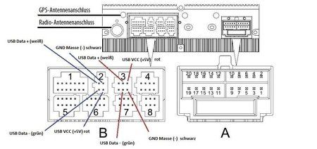

habe meinen Post mit der Pinbelegung von B2-Port gelöscht, da es sich höchstwahrscheinlich um eine Ausnahme bei mir gehandelt hat. Die meisten habe die Standard Pinbelegung wie "wolfde" es angegeben hat.
Hier nochmal die richtige Pinbelegung von B2 und B3 Port:
Reaktionen: Beatmetzger
Womit seit ihr eigentlich an die Pins gegangen. Habt ihr euch da dran gelötet oder hattet ihr das passende Kabel mit Stecker bestellt?
Ich habe die Pins von den B2 und B3 Port mit einpoligen Mainboard (Platinen) Anschlusskabel (Rastermaß 2,54mm) angeschlossen und an ein USB Kabel gelötet.

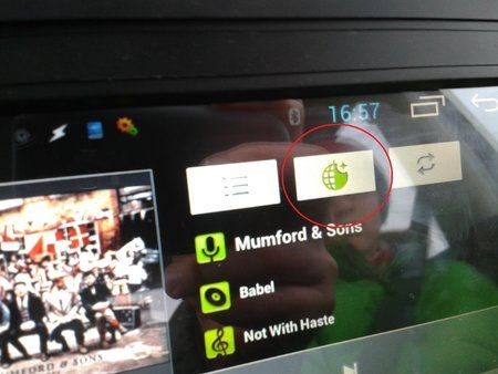

Kennt Ihr auch dieses bei mir verbleibende Problem:
Der Medienplayer wird irgendwie automatisch immer "shuffel" eingestellt, egal bei welchem Programm. Das muss ich dann immer erst deaktivieren, wenn ich z.b. einen Ordner abspielen möchte.
Immer nach einlegen des Rückwärtsgangs (Rückfahrkamera) springt auch der Medienplayer auf einen anderen Titel. Und in dieser Situation wird im Player auch bei shuffel immer ein seltsames Symbol angezeigt, das ich ansonsten gar nicht "herstellen" kann durch Draufdrücken (vgl. Anlage). Kennt Ihr das?
Hannes
Ist das der original Media Player? Bei mir sieht der anders aus? Welches Radio Modell hast du?
Gesendet von meinem GT-I9000 mit der Android-Hilfe.de App
Es ist das 270 und das Problem tritt bei allen installierten Medienplayern-Apps auf. Egal welche, es wird immer automatisch auf shuffle gestellt.
Aber bei diesem Foto sieht man so schön, dass da ein seltsames Symbol erscheint ...
Hannes
