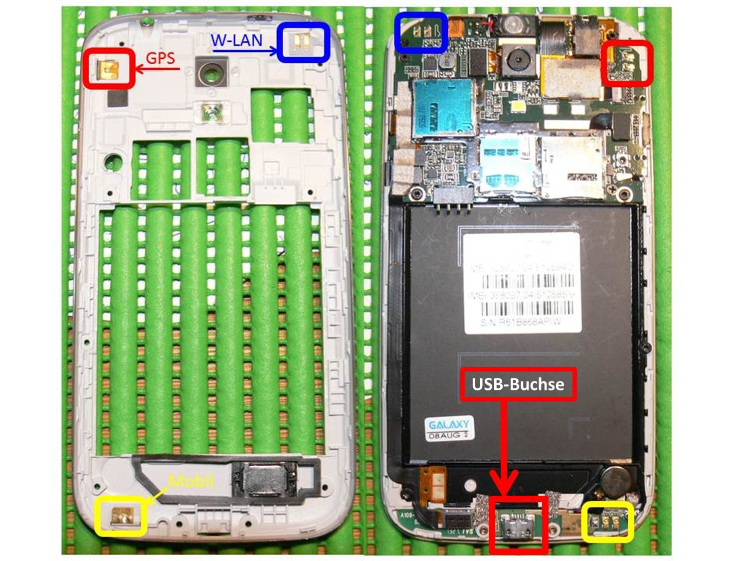

Hallo volink,
in einem anderen Forum habe ich vor einem Jahr das Thema No.1 S6
behandelt, dort ging es um Probleme im Bereich GPS-WiFi-Empfang.
Ich konnte noch ein Bild vom Innenleben auf meinem PC finden, sollte
die USB-Buchse am S7 ebenfalls unten mittig sein, dann schaue dir
einmal das Bild an. Alle Schrauben die du außen am Gehäuse (ohne Batteriedeckel)
sehen kannst müssen raus, vergesse nicht die SIM und SD-Karte zu entfernen!
Mit einem Fingernagel vorsichtig zwischen dem silbernen Rand (No.1 S6)
und dem Display-Rand entlangfahren, bis du einmal komplett herum bist und den
Rahmen entfernen kannst! Die USB-Buchse ist an mehreren Stellen angelötet, evtl. hat sich
durch dein Kabel (rein / raus) auch nur etwas gelöst!? Zum Anlöten empfiehlt sich
etwas Kolophonium falls vorhanden, dann mit einem Lötkolben (max. 16W) und einer dünnen Spitze zügig
über die vorhandenen Lötstellen zu streichen um diese wieder mit der Platine zu verbinden,
hierbei bitte auf Kurzschlüsse zwischen den Lötstellen achten!
Sollte es so nicht funktionieren, dann bedarf es eine Entlötlitze um zunächst das alte Lötzinn zu
entfernen (Zinn wird aufgesaugt), erst dann alles fein säuberlich neu verlöten!
Alles bedarf Geduld!
Viel Erfolg

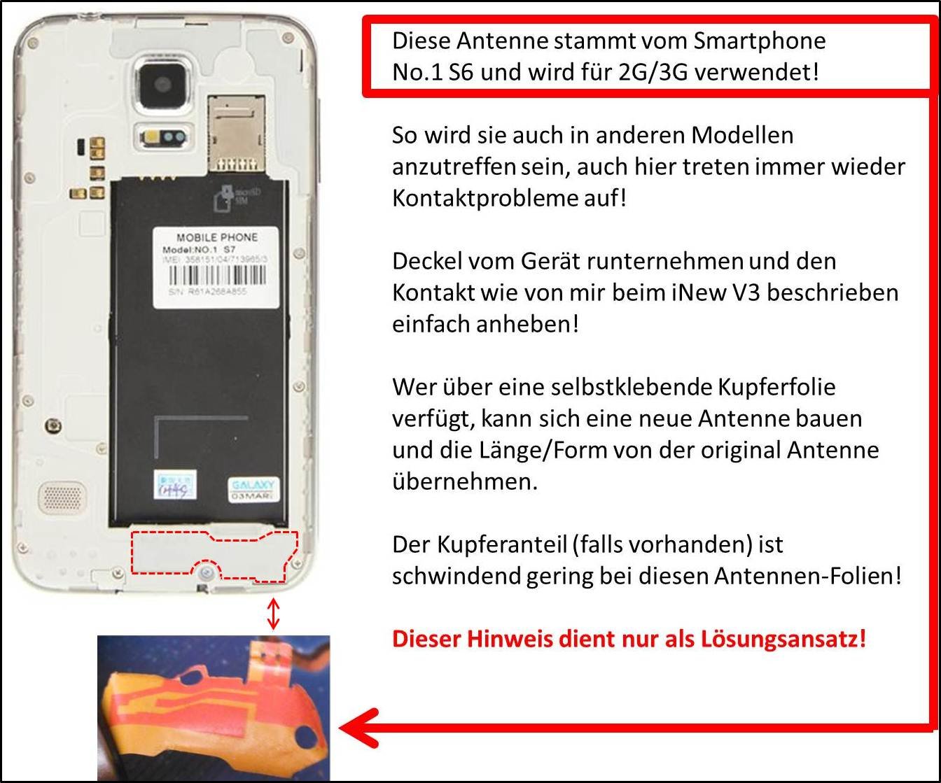

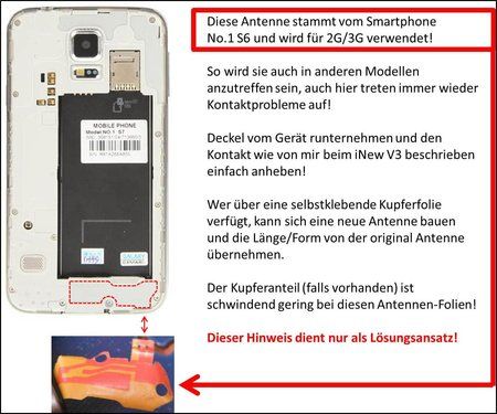

Hallo Foreverluck,
mein Problem ist nicht der GPS-Empfang, sondern der Emfang des 2G- bzw. 3G-Netzes für Telefon- und Datennetz. Die Anleitung ist zwar gut gemeint, hilft mir aber nicht.
Bit-butcher
Dann schaue dir bitte die Bilder noch einmal an,
die Antenne für 2G/3G befindet sich unten am Gerät
und ist nicht anders als alle anderen am Gerät befindlichen
Antennen! Sie unterscheidet sich lediglich in ihrer Form
und Größe, die Kontakte sind aber absolut identisch!
Sollte es nicht an den Kontakten oder der Antenne
liegen, dann hat das Gerät höchstwahrscheinlich einen Fehler!
Bild vom No.1 S7 mit Antenne vom No.1 S6 als Beispiel!
Link zum iNew V3 zwecks Anleitung zum Modifizieren:
Modifizierung-iNew-v3
Viel Erfolg
