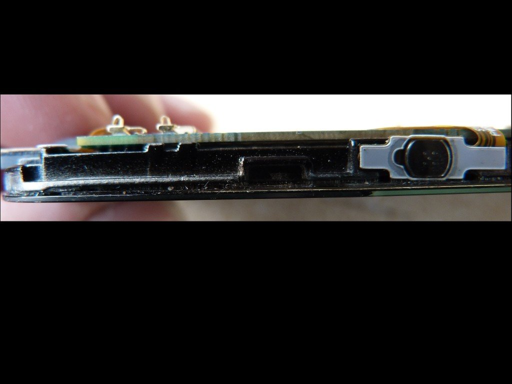

Habe mal geschaut, wie der Digitizer abzulösen ist. Ich meine, mit Klebering aufm Display verklebt. Sieht zumindest so aus. Siehe Foto.
Also wohl Heissluft und mit Fingernagel/Abheber abheben.

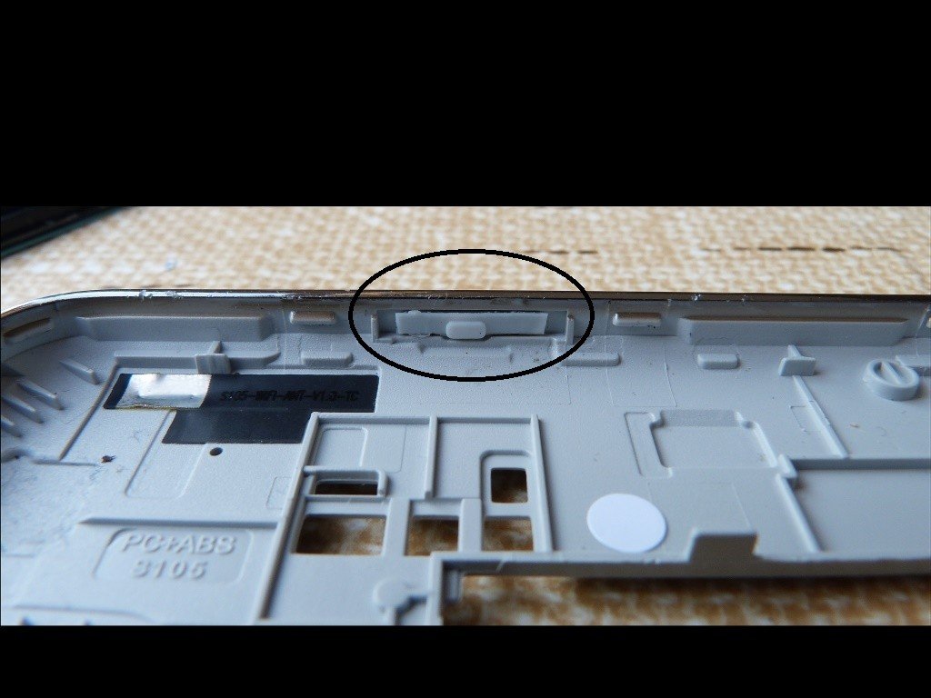

Sei noch erwähnt, das beim Zusammenbau des Covers die Tasten laut/leise und an/aus gerne rausfallen. Beim Weidereinsetzen so wie auf Bild.....sonst wundert man sich, warum das Ding nicht angeht....
