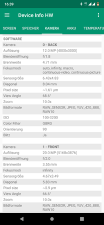

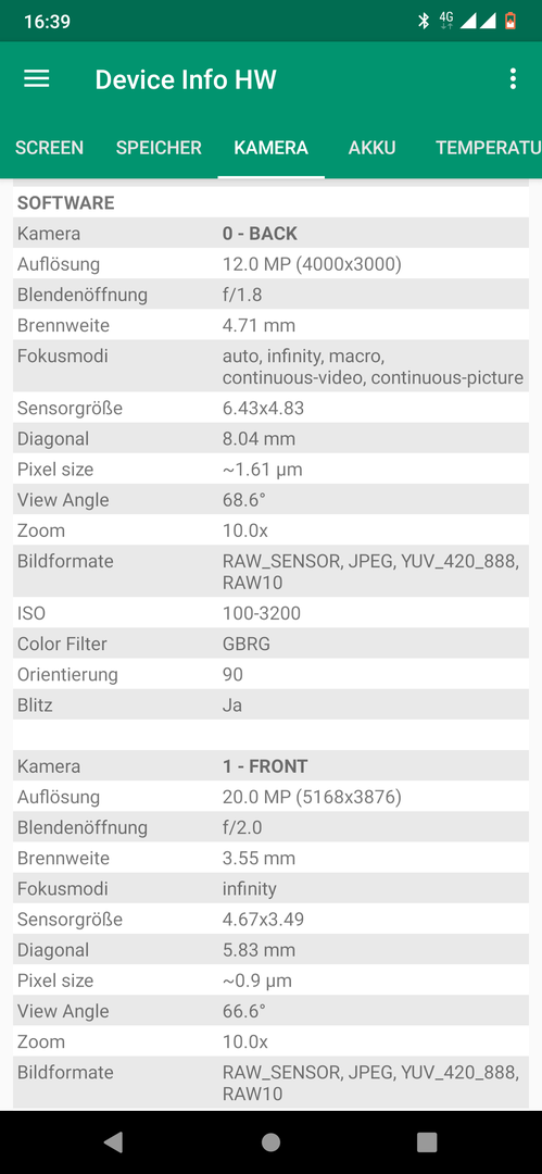

Findet denn HW Info 2 Kameras?
Wenn's dort auch nicht angezeigt wird, wird's langsam schwierig.

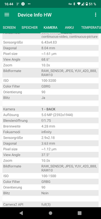

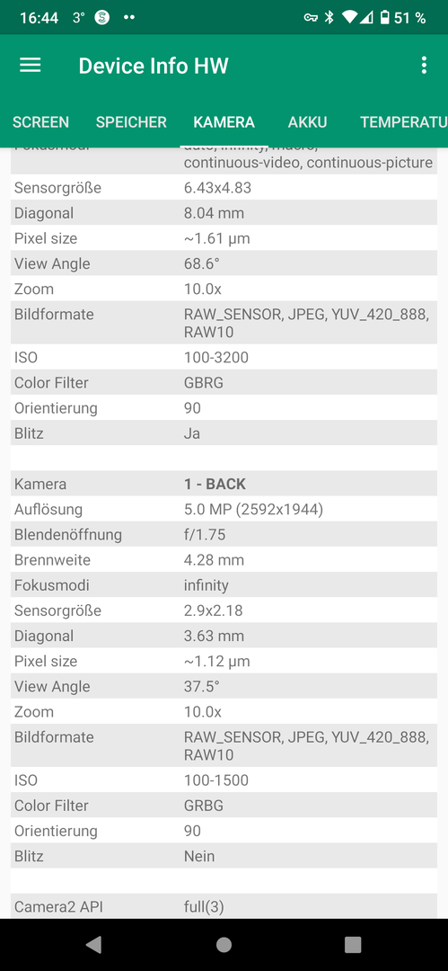

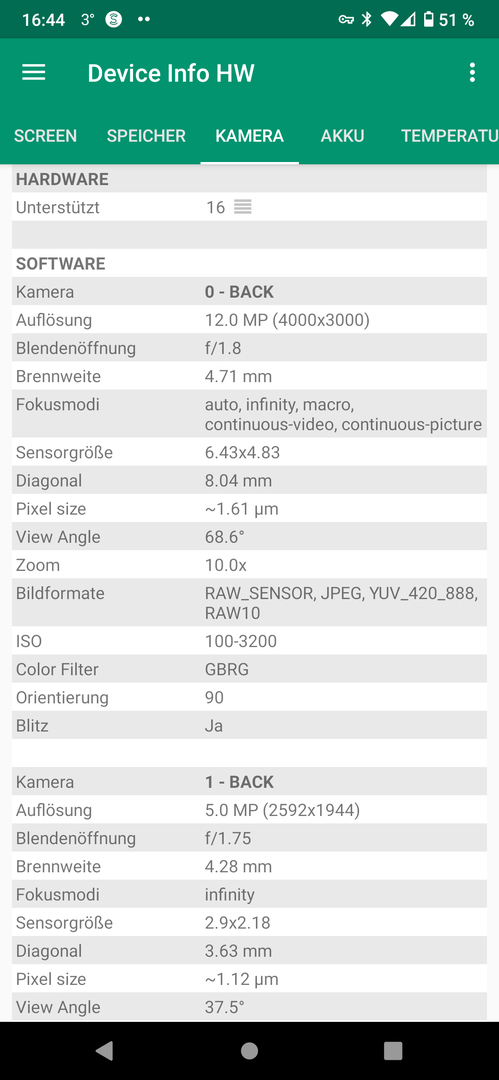

Bei mir zeigt übrigens Info HW das gleiche an wie in #331. Darum wundert es mich schon, dass es in #332 etwas anders aussieht, muss doch 1x Back und 1x Front sein und nicht 2x Back (da muss man sich ja nicht wundern, dass da ein Umschalt-Symbol/Button fehlt oder nicht reagiert). Ich habe im Übrigen auch Build 00WW_3_490 .
@ThePretender, nee, da hast du etwas falsch verstanden, Kamera funktioniert mit allem drum und dran, nur ist sie zweimal als Task vorhanden. (App schließen, dann über◾ Taste ut. re. die offenen Tasks aufrufen, da ist die Cam dann doppelt vorhanden) Build Nr. ist identisch.
Habe soeben einen Softreset gemacht, hat nichts am doppelten Task geändert. 🤔
Neustarts hab ich schon gefühle 100x gemacht und die Tastenkombinationen machen meiner meinung nach nur einen normalen Neustart. 2x Back kann meiner Meinung nach schon sein, da das 7.2 hinten ja zwei linsen hat, eine weitwinkel und eine normale
@hojo0409 Dann fehlt aber dennoch die Kamera auf der anderen Seite!
