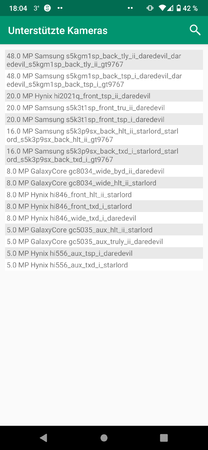

Interessant finde ich aber, das bei dir wohl 2x das Back Modul, jedoch inkorrekt angezeigt wird.
Eigentlich sollte Back (also 48MP/8MP Ultraweit und 5MP Tiefensenor) als ein Modul stehen,
Dann Front (20MP Quad-Pixel) extra.
Aus welchem Grund auch Immer wird bei dir der 5MP Tiefensensor als eigenes Modul angezeigt

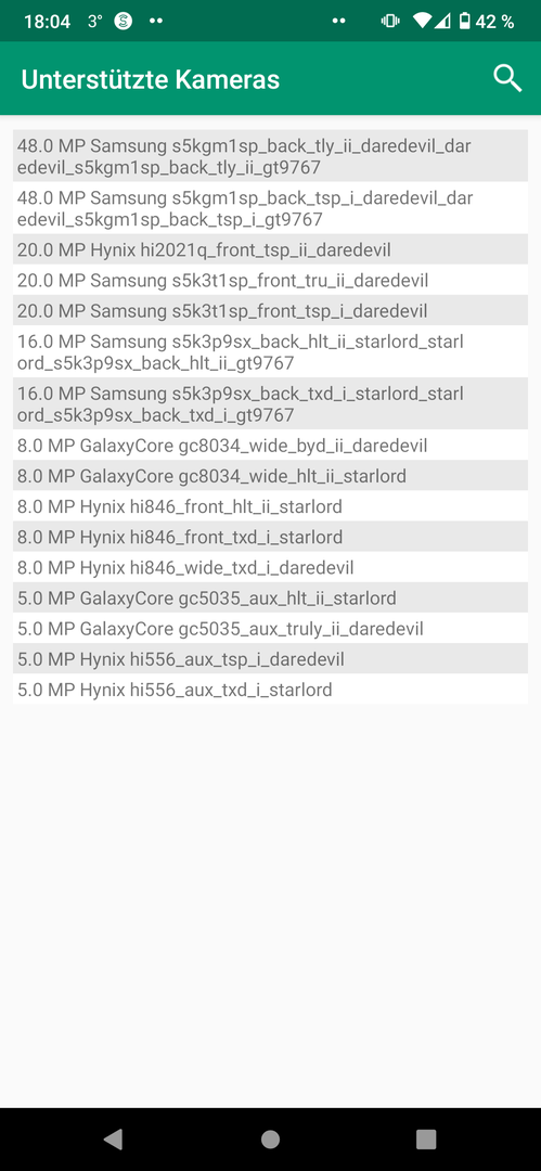

Die genaue belegung kann man sehen wenn man auf die 16 unter "Hardware->unterstützt" auf dem screenshot klickt

Screenshot_20220202-180435.pngDa wird was mit 20 MP Front angezeigt, also irgendwo ist sie anscheinend

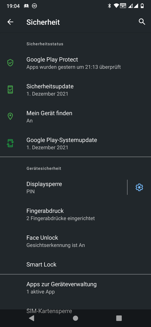

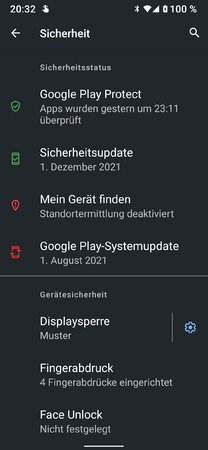

Noch eine Idee: auf welchem Google-Play-Systemupdate seid ihr?

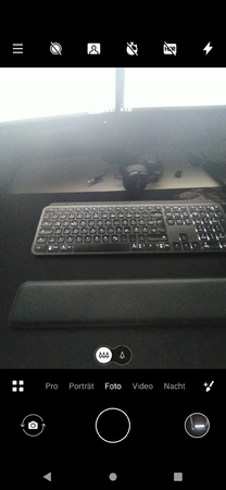

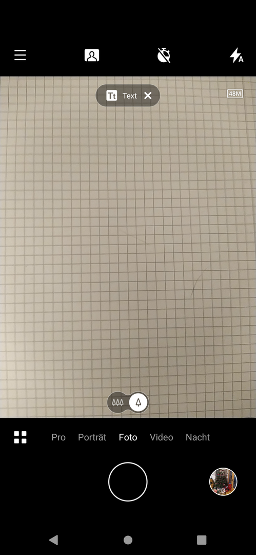

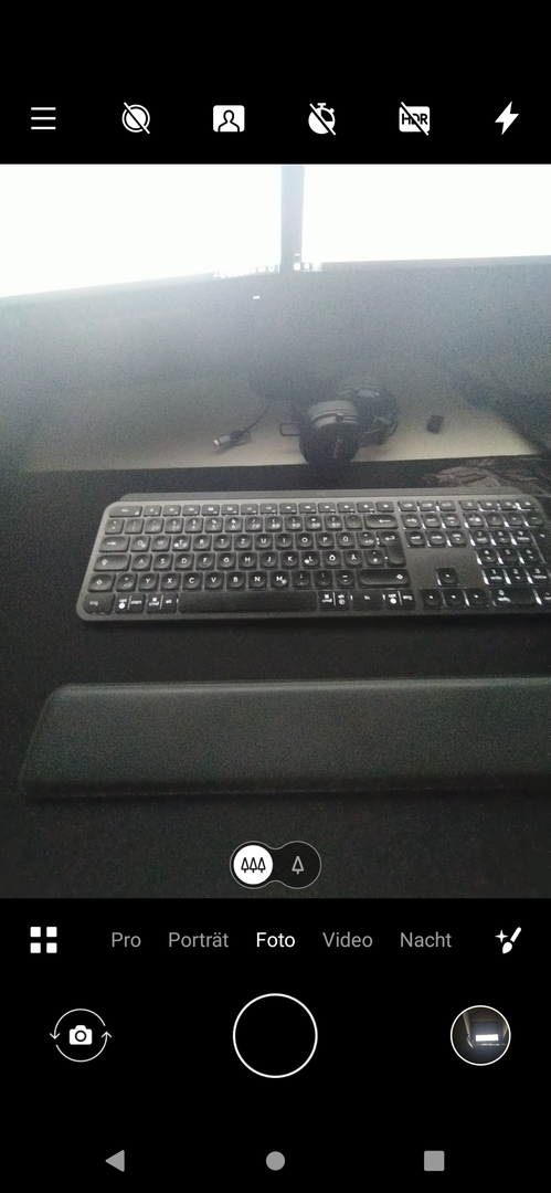

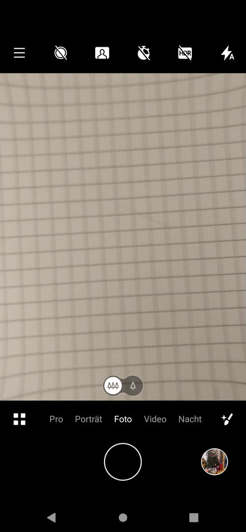

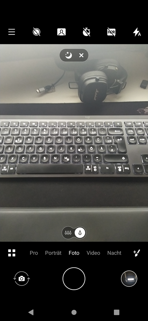

@Skyhigh Bei mir sind sie nicht vertauscht aber wenn ich die weitwinkellinse in der kameraapp aktiviere ist diese sehr stark gezoomt und ich kann nicht herauszoomen.
Beide Bilder aus ca gleicher Entfernung
Play Store-Version: 29.0.14-21 [0] [PR] 423376132
Das ist so in der App auch nicht vorhergesehen.
Korrekterweise sollte es anders herum sein. Wenn du zur Weitwinkel wechselst, müsstest du mehr sehen nicht gezoomt weniger. daher vermute ich, das die Verwendeten Kameras doch vertauscht sind.
Also die App nutzt in deinem Fall die Weitwinkel als Normale und die Normale als Weitwinkel.
selber Abstand:

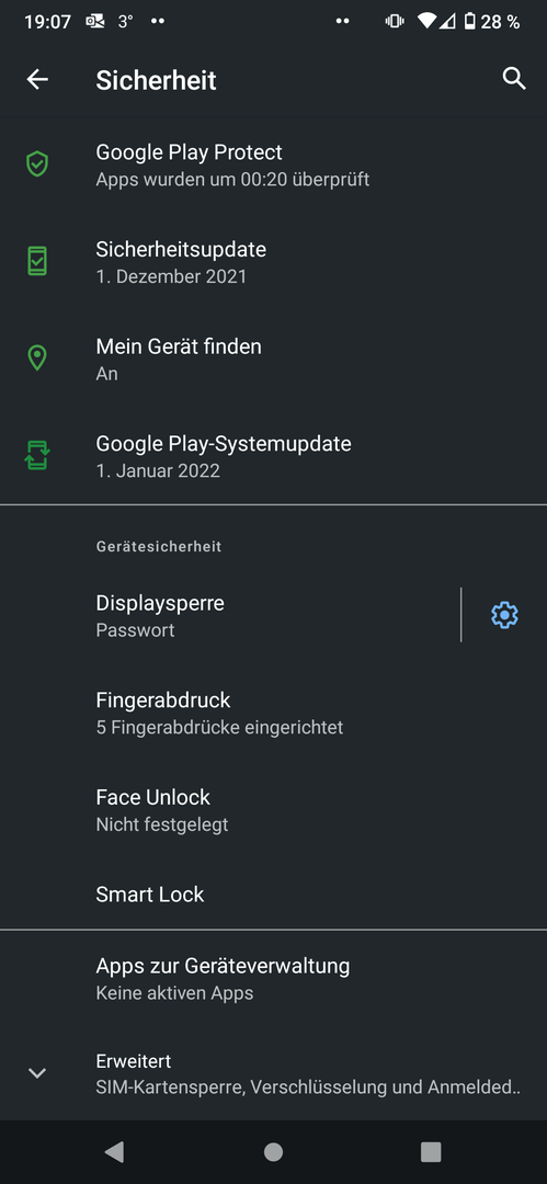

Mit dem Google-Play-Systemupdate meinte ich die Info aus den Einstellungen->Sicherheit

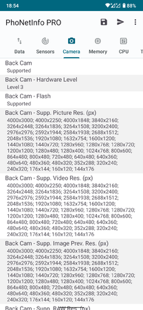

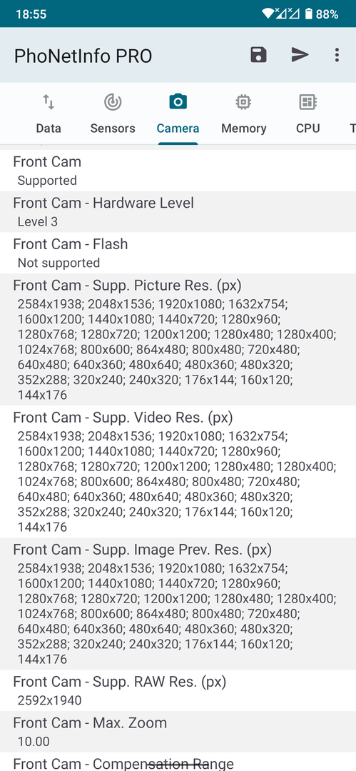

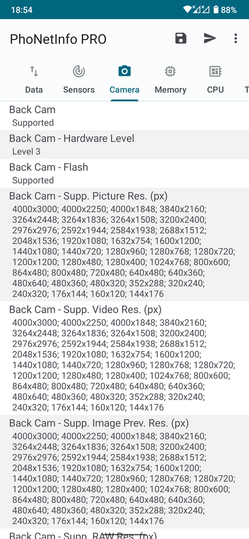

Ich benutze PhoNetInfo um mir die Gerätedetails anzuschauen. Nach dem Upgrade auf A11 schaut alles gut aus. Ich kann keine Fehler erkennen, auch bei der Kamera alles ok: 1x "Back Cam" und 1x "Front Cam"
Meiner Meinung nach sind die Kameras nicht vertauscht, da das Bild links (Weitwinkel) stark verzerrt ist
irgendwas scheint aber auch hier anders zusein. Ich bin mit dem Play Update noch auf Dezember, du hast ja bereits Januar...

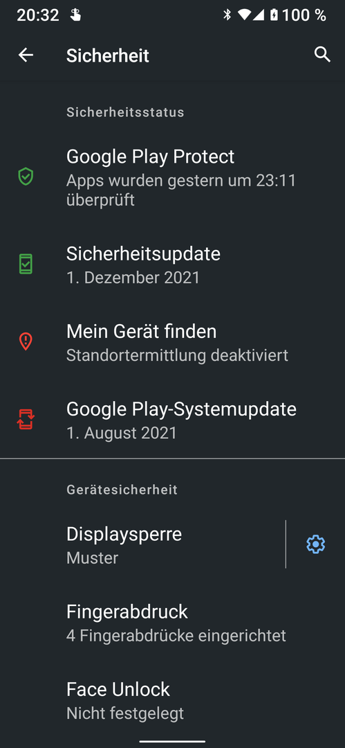

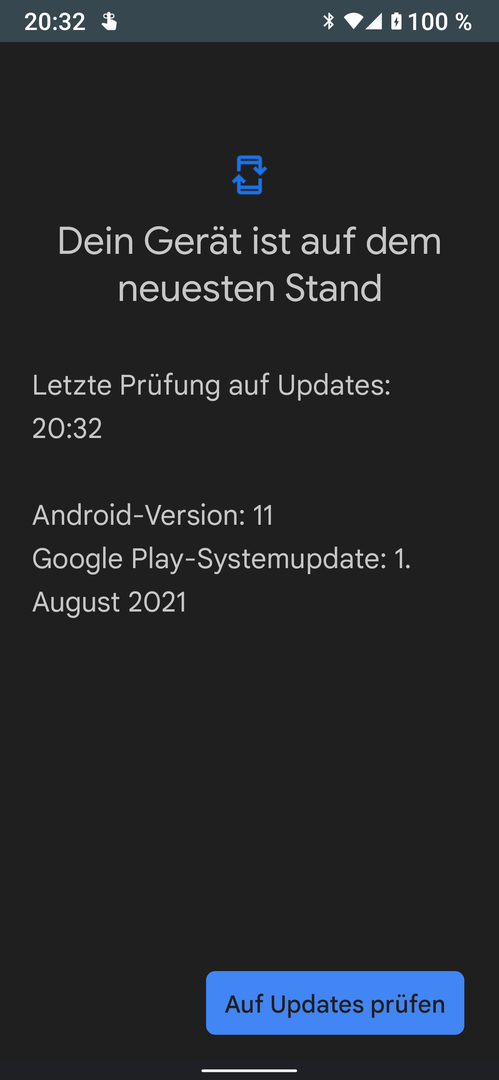

@Kachelkaiser Stimmt. Ich bin auch noch auf Dezember. Und wenn ich Nach Updates suche, heißt es das ich aktuell wäre.

Also ich bin noch auf:
Google Play Systemupdate 1. August 2021
mit der Meldung „Dein Gerät ist auf dem neusten Stand“.
Ansonsten bin ich mir sicher, dass mein Telefon zum ersten mal mit dem Android 11 Update vergangenen Montag „Berührung“ gekommen ist, ich also nicht die verbuggte Version schon vorher hatte.
