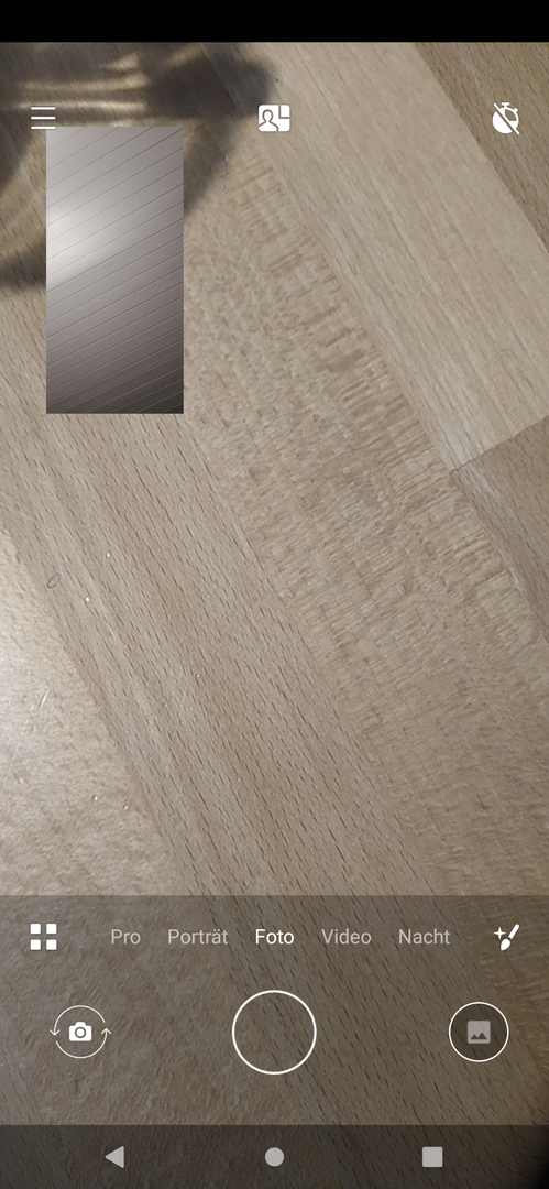

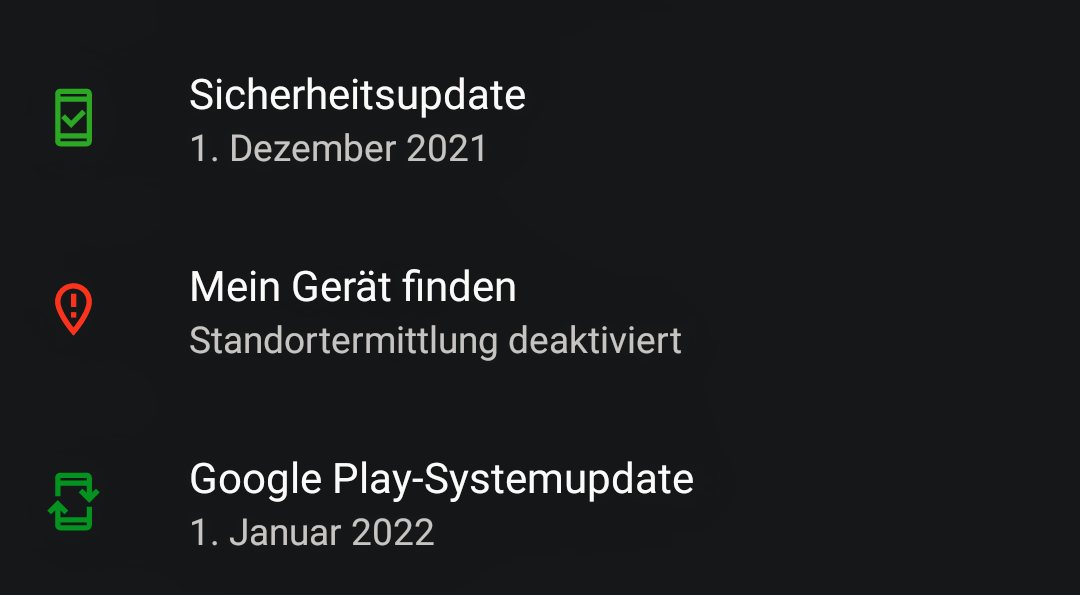

Habe A11 erst diese Woche erhalten. SP schon vorher auf 1. Dezember 2021 und GP 1. Januar 2022. Nach dem Update habe ich die Standard-Kamera-APP deinstalliert und dann bei Google Play neu installiert. Danach habe ich das Smartphone ausgeschalteten. Mit einem Softreset neu gestartet. Kamera funktioniert einwandfrei, auch die Frontkamera.

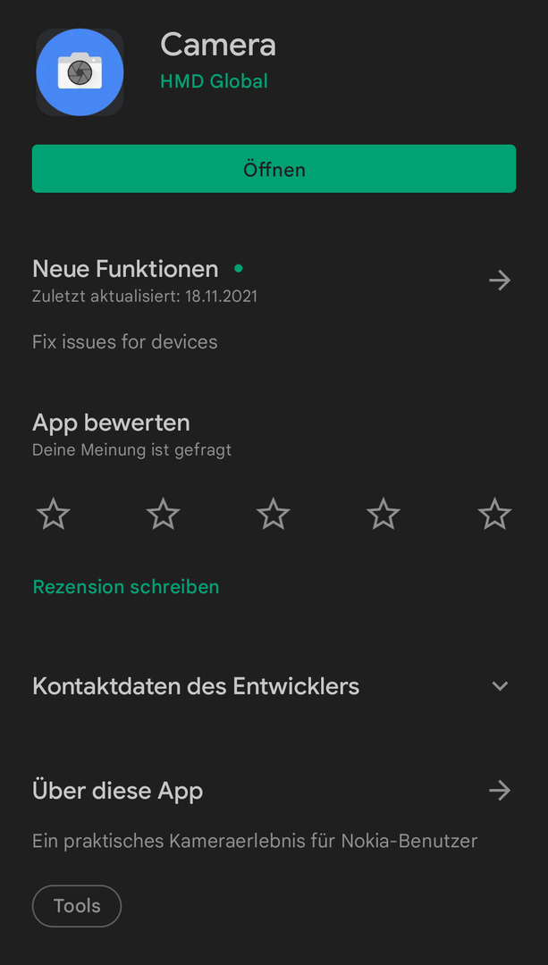

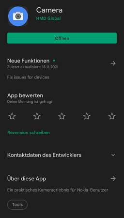

Geh mal in den Einstellungen auf die app dort unten auf "app-details" (unter "Store"). Dann öffnet sich Google Play. Bei mir natürlich gibts da nur den Button "Öffnen". Vlt erscheint da ja noch was anderes, wenn man vorher die app deaktiviert hat? Ich will das jetzt nur nicht an meinem Gerät, das funktioniert, machen.
Bei mir steht dort übrigens, dass die Kamera app zuletzt am 18.11.21 aktualisiert wurde.
da Steht dann anstatt öffnen Aktivieren und wenn ich drauf tippe steht wieder öffnen da
