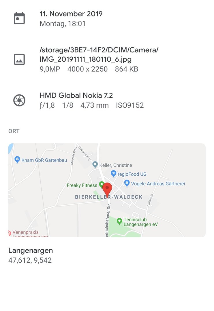

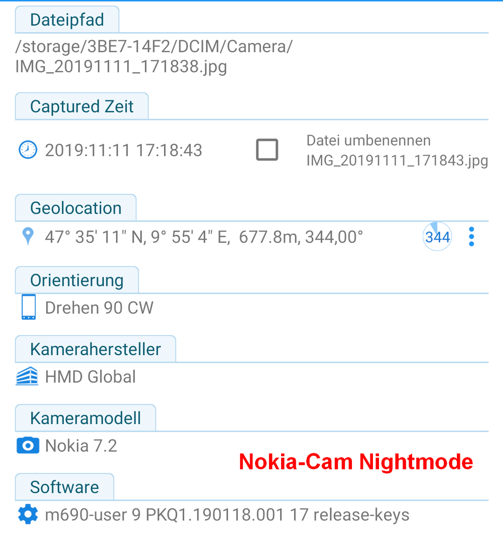

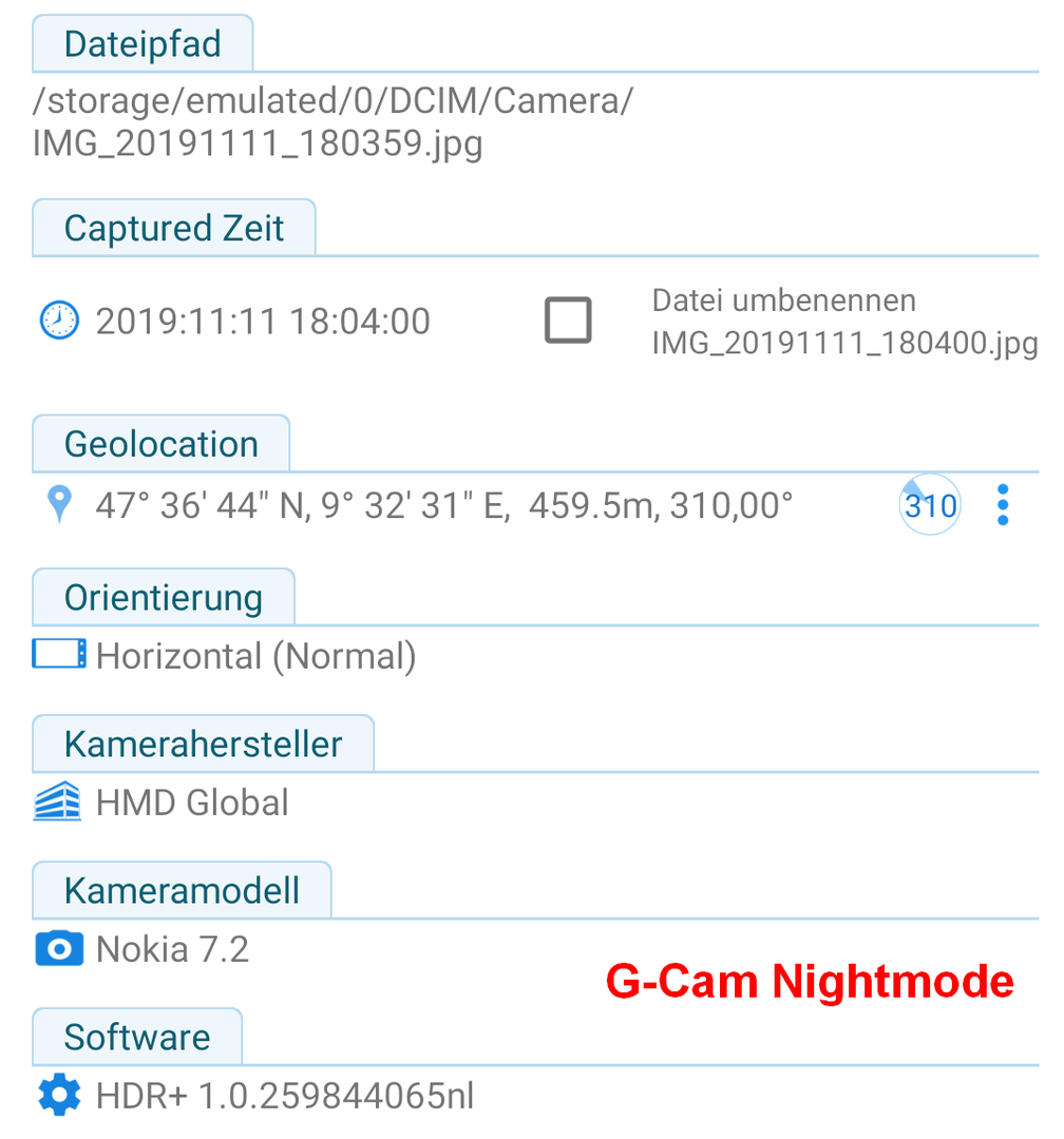

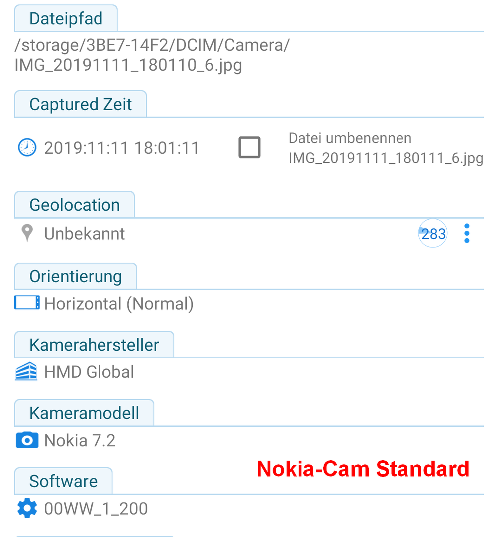

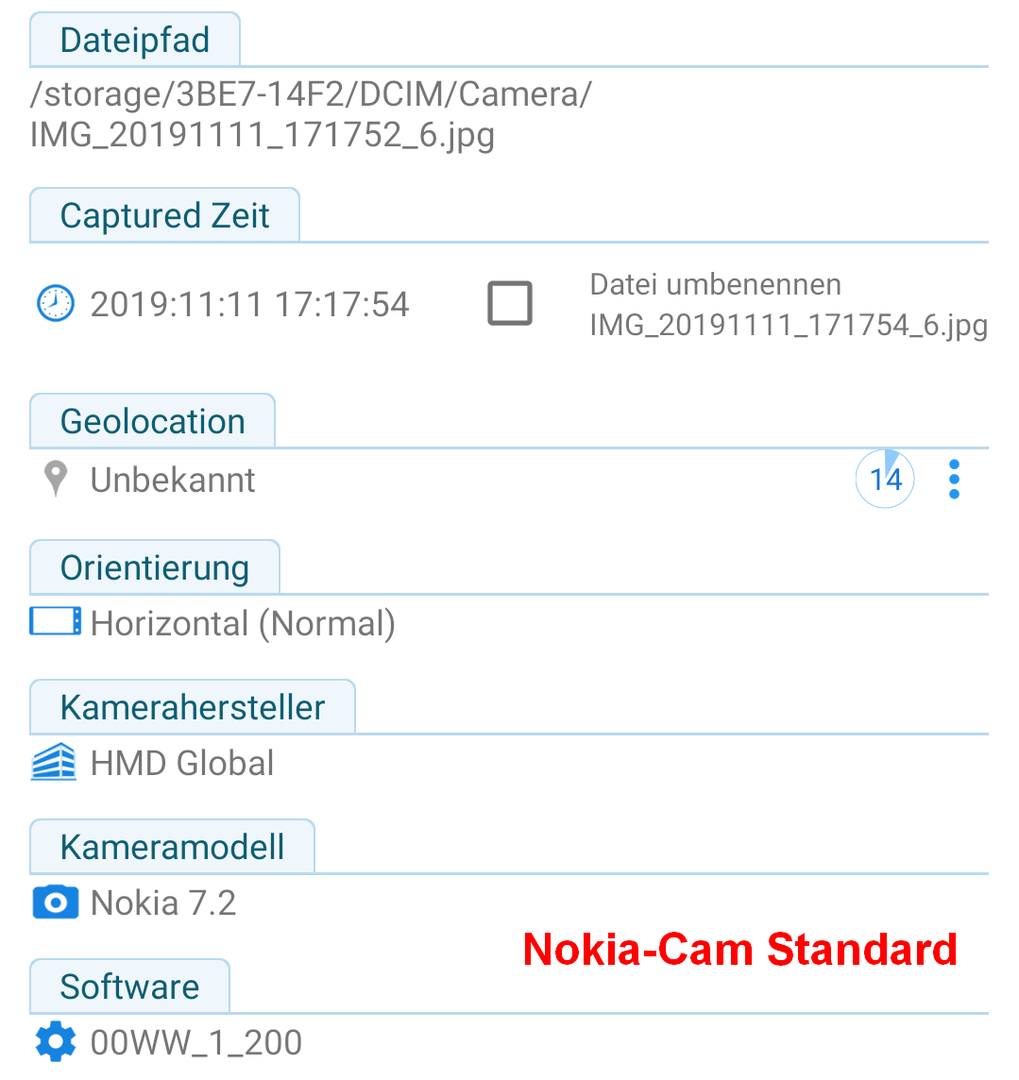

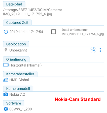

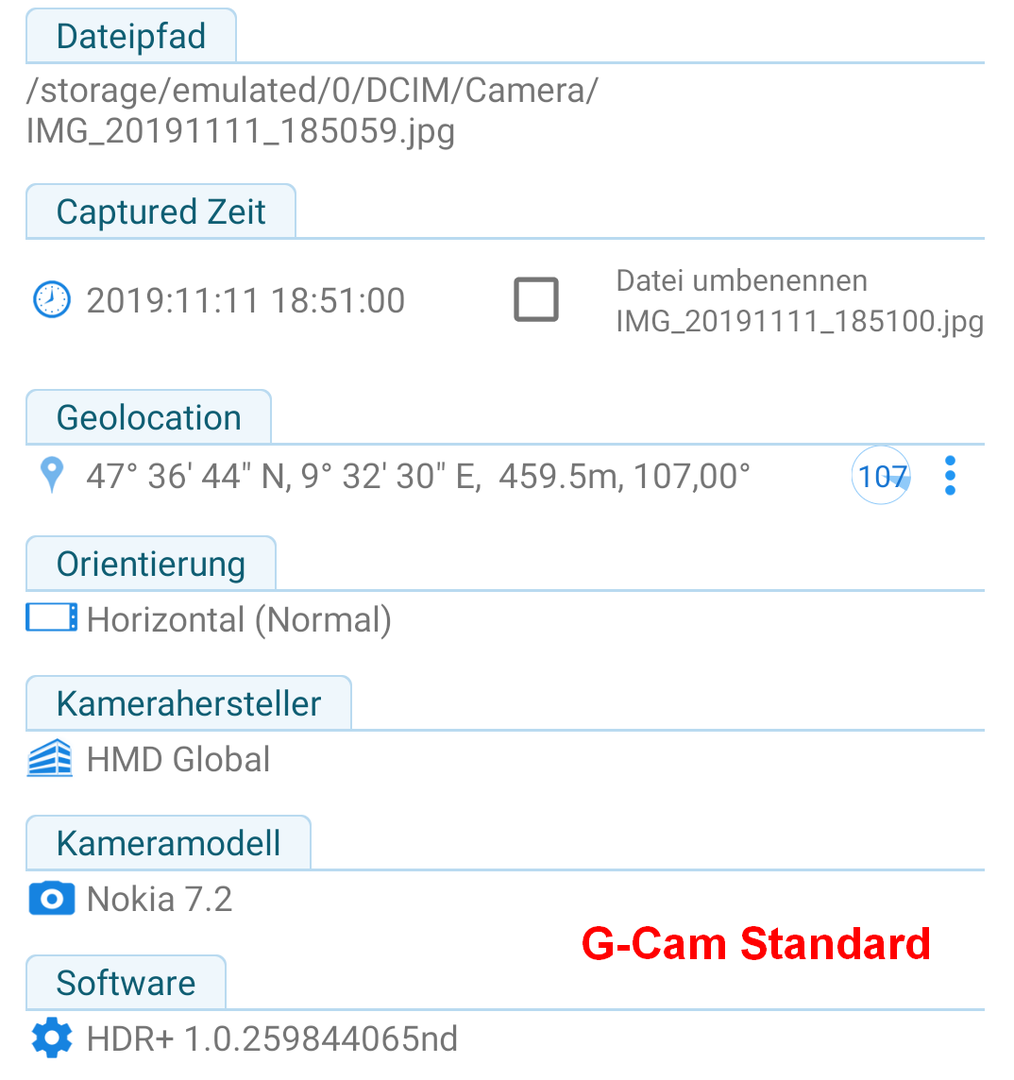

Hier mal der Vergleich zwischen G-Cam, Nokia Standard und Nokia Nightmode
GPS Daten sind in der G-Cam in den Exif Daten hinterlegt
Bei den Nokia Bildern im Standard fehlen die GPS Daten
Nokia Nightmode sind die GPS Daten vorhanden
Google Foto sowie Galery Go von Google können alle Standorte anzeigen, auch die ohne GPS Daten in den Bildern
Was gibt es noch für Möglichkeiten den Standort in einem Bild zu hinterlegen außer in den Exif Daten, woher nimmt die Google Galerie den Standort?
Das letzte Bild zeigt ein Screenshot aus Google Fotos von dem Bild welches keine GPS Tags in den Exif Daten hinterlegt hat.

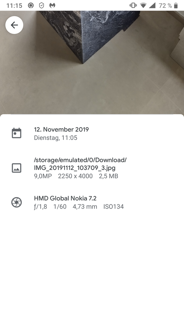

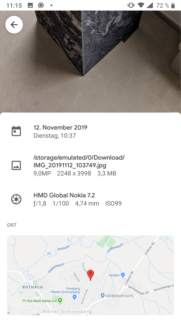

Ok dann komme ich mal der Aufgabe nach..
Nokia 7.2
Bitte rechts oben die Dateiinfos einschalten um den Standort zu sehen. Unten sind die Bilder beschriftet in welchem Modus und mit welcher App aufgenommen wurde.

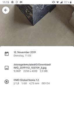

Das einzige Bild welches keinen Standort anzeigt (IMG_20191112_103709_3 ) hab ich mit Google Fotos geöffnet und den Screenshot angehängt. Google Fotos zeigt hier den Standort trotz fehlenden GPS Tags an. Die Nokia Cam schafft es nur im Nightmode die GPS Tags zu setzen.

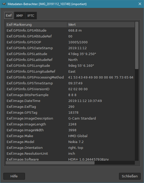

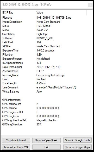

Ich habe mal ein Bild heruntergeladen (IMG_20191112_103749.jpg - das 4.) und sehe in GIMP eindeutig den Standort in den EXIF Daten:exif.png
Reaktionen: Hermes
Nokia Standard Cam und nicht im Nightmode nehme ich an? Ich lese da irgendwas mit G-Cam Standard in deinem Screenshot

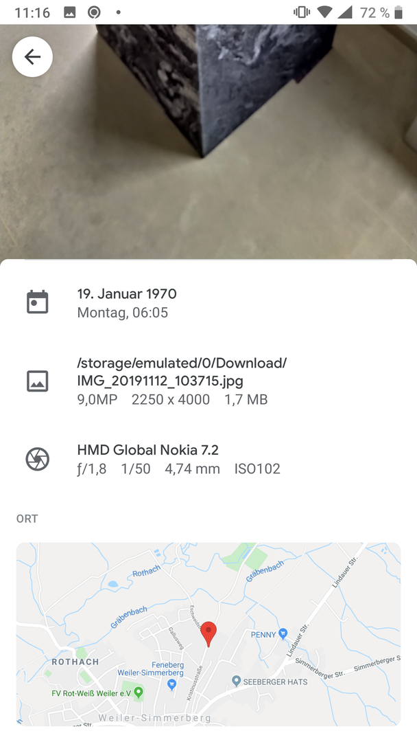

Screenshot_20191112-111550.pngScreenshot_20191112-111557.pngScreenshot_20191112-111604.png
In dem Nokia Standard Cam-Bild (IMG_20191112_103709_3.jpg) sind keine Koords hinterlegt (bzw. 0.0.0); in den beiden anderen Bildern werden sie korrekt angezeigt (auch in anderen Bildverarbeitungsprogrammen: IrfanView, ViewNX-i, ...).
Interessant ist auch, dass das Nokia Nightmode Bild mit Datum 19. Jan. 1970 angezeigt wird ...
Reaktionen: Hermes
Also zeigt es bei dir den Standort nicht an (bei dem Bild wo er bei mir auch fehlt)
Dann holt sich Google Fotos wohl den Standort irgendwo vom Handy selber und nicht aus den Exif Daten
Scheint so ... bei dem Bild steckt eh nur sehr wenig Info in den EXIF-Daten (ist bei den anderen beiden wesentlich mehr):

Auf dem PC in der Windows Foto App werden bei Bildern, die im Standard-Modus geschossen wurden ebenfalls kein Standort angezeigt.
In den Eigenschaften des Bildes sehe ich bei "Programmname: 00WW_1_200" Also unsere aktuelle Build-Nummer des Nokia 7.2.
Bei Bildern im Nachtmodus steht da "m690-user 9 PKQ1.190118.001 17 release-keys" (GPS-Daten vorhanden)
Bei Bildern im GCAM Nachtmodus steht da "HDR+ 1.0.259844065nlh" (GPS-Daten vorhanden)
Auch wird keine EXIF-Version bei Fotos im Standard-Modus angezeigt.
Im Nachtmodus ist die EXIF-Version 0220, in der GCam-Nachtmodus 0231.
