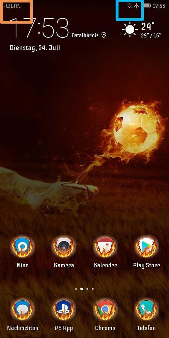

Geht WiFi Calling überhaupt bei Nokia?
Ich habe ein Mate 10 Pro davor hatte ich das S8 und bei mir geht WiFi Calling im Flugmodus. Dafür ist es ja eigentlich gedacht das man da wo man kein Netz hat über WLAN telefonieren kann.

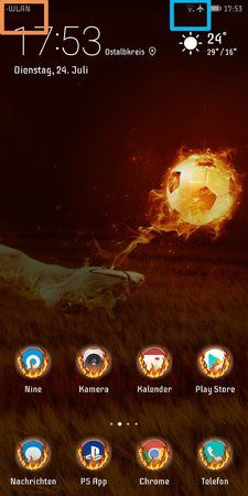

Und hier mal der Beweis das WiFi Calling im Flugmodus geht.Siehe Screenshot. Blauer Kasten Flugmodus orangener Kasten WiFi Calling.
