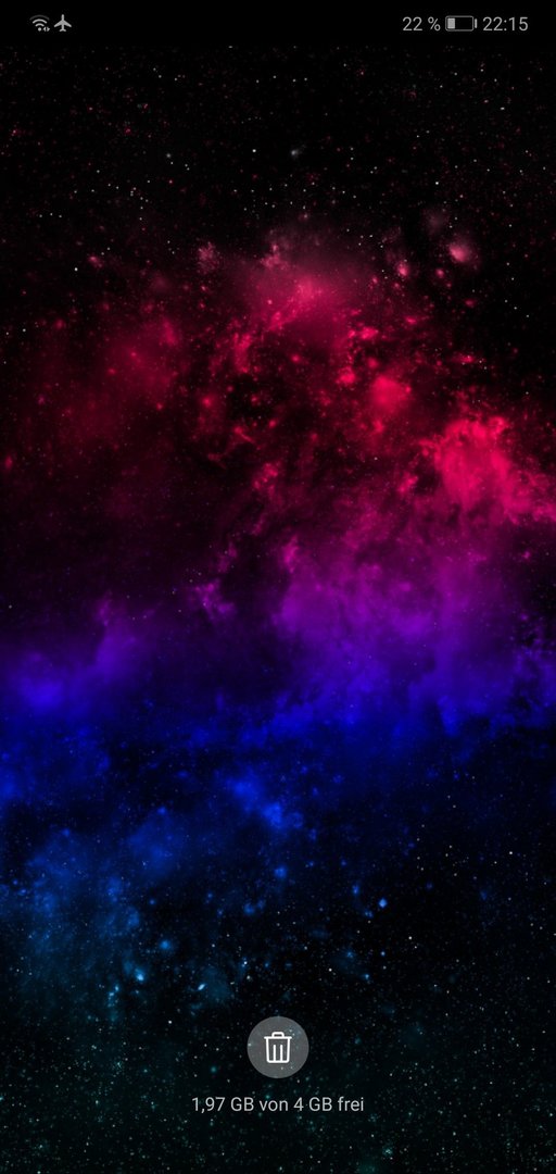

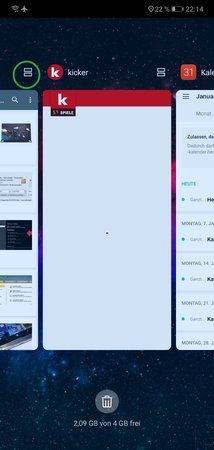

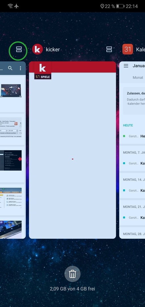

Nutze seit 2 Tagen Android 9 und mir ist ein Fehler im Taskmanager aufgefallen. Mit der Bitte das auch andere den Fehler mal reproduzieren.
Ursache ist vermutlich die Verwendung des Nova Launcher.

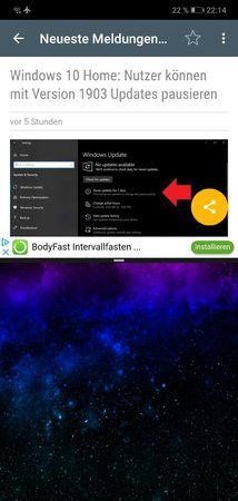

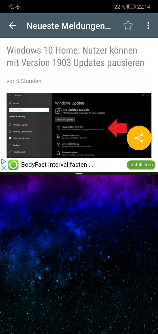

Wenn man mehrere Anwendungen (>2) geöffnet hat und anschließend In der Übersicht eine Anwendung mit dem 2 Balken Icon (oben rechts) anwählt um die Anwendung auf einem geteilten Bildschirm laufen zu lassen, anschließend maximiert man die Anwendung wieder auf den kompletten Bildschirm. Wenn man dann den Taskmanager aufruft wird nur noch der freie RAM angezeigt. Die offen Anwendungen sind aber unsichtbar. Ein Wechsel der offenen Anwendungen über den Taskmanager ist nicht mehr möglich!
Erst durch einen Neustart lässt der Fehler beheben.
Durch deaktivieren des Nova Launchers tritt der Fehler nicht mehr auf.

Moin,
Fehler ist reproduzierbar.
Abhilfe bzw. Korrektur geht aber auch ohne Neustart:
Einmal kurz als Standard-App fuer den Launcher Huawei-Start waehlen, dann wieder den Nova-Launcher als Standard-App einstellen. Dann tauchen die tasks wieder im Taskmanager auf.
