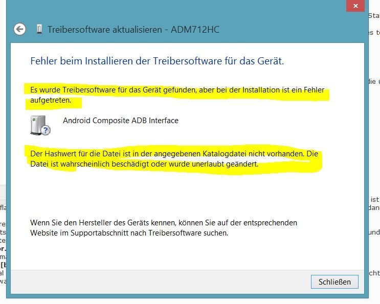

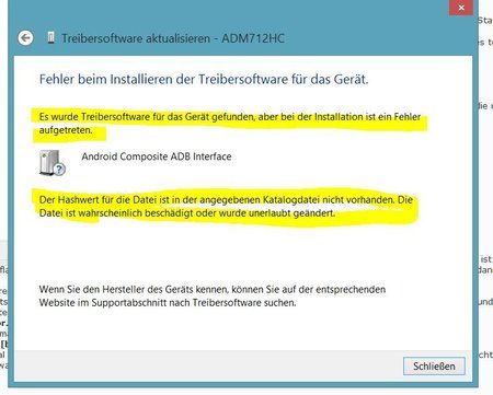

Hallo..bin am verzweifeln!Habe ein Odys NeoX7 IceCream4.0 und möchte schon länger mein Neo rooten!Leider habe ich keinen Erfolg mit dem ADB Treiber unter Windows .Bin nach der Anleitung vorgegangen,aber leider immer nur eine Fehlermeldung im Gerätemanager (siehe Anhang)Bitte um Hilfe!

Hallo Wusel...sorry das mit dem BS ist untergegangen!Mir raucht schon der Kopf...Mein Virenscanner hatte ich zuvor deaktiviert!BS ist Windows 7+8.Was hat es in meinem Anhang mit "falscher Hashwert"auf sich?
Genau das weiss ich nicht; wie schon gesagt den Fehler kenne ich nicht; aber bitte beschränke Dich erstmal auf Win7 - zu 8 liegen bis jetzt noch keinerlei Erfahrungen vor; und diese sollten erstmal von erfahrenen Windows-Usern gesammelt werden ... ;)

Unter Win8 kann man jeden Treiber installieren. Wie das geht steht in der Anleitung in meiner Signatur unter Punk1. Schaus dir doch mal an. Man muss nur im Bootmenü die Treibersignatur deaktivieren. Das geht ganz sicher.
