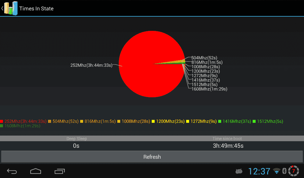

Langsam, beim Abspielen eines Video's läuft die CPU am unteren Limit und der Coprozessor (Neon) arbeitet. Da werden
keine Effekte zu sehen sein. 4 Stunden Video, that's it.
Beim Zocken (da arbeiten alle 4 Kerne der GPU) wird sich auch nicht unbedingt was sparen lassen ;-)
Der neue Kernel optimiert die Ansteuerung von CPU und GPU (Mali). Effekte werden sich daher im Leerlauf, beim Bedienen
und beim Surfen und Lesen ergeben.
Ggf. hatte man die Spannungsversorgung der SD-Karten permanent an, um die Probleme, wie wir sie bei anderen
Tabs (Noon) sehen, gar nicht erst auftreten zu lassen ...
Wie sich das aber nun im Einzelnen auswirkt, ist immer eine Frage des Mixes.
:thumbup:
