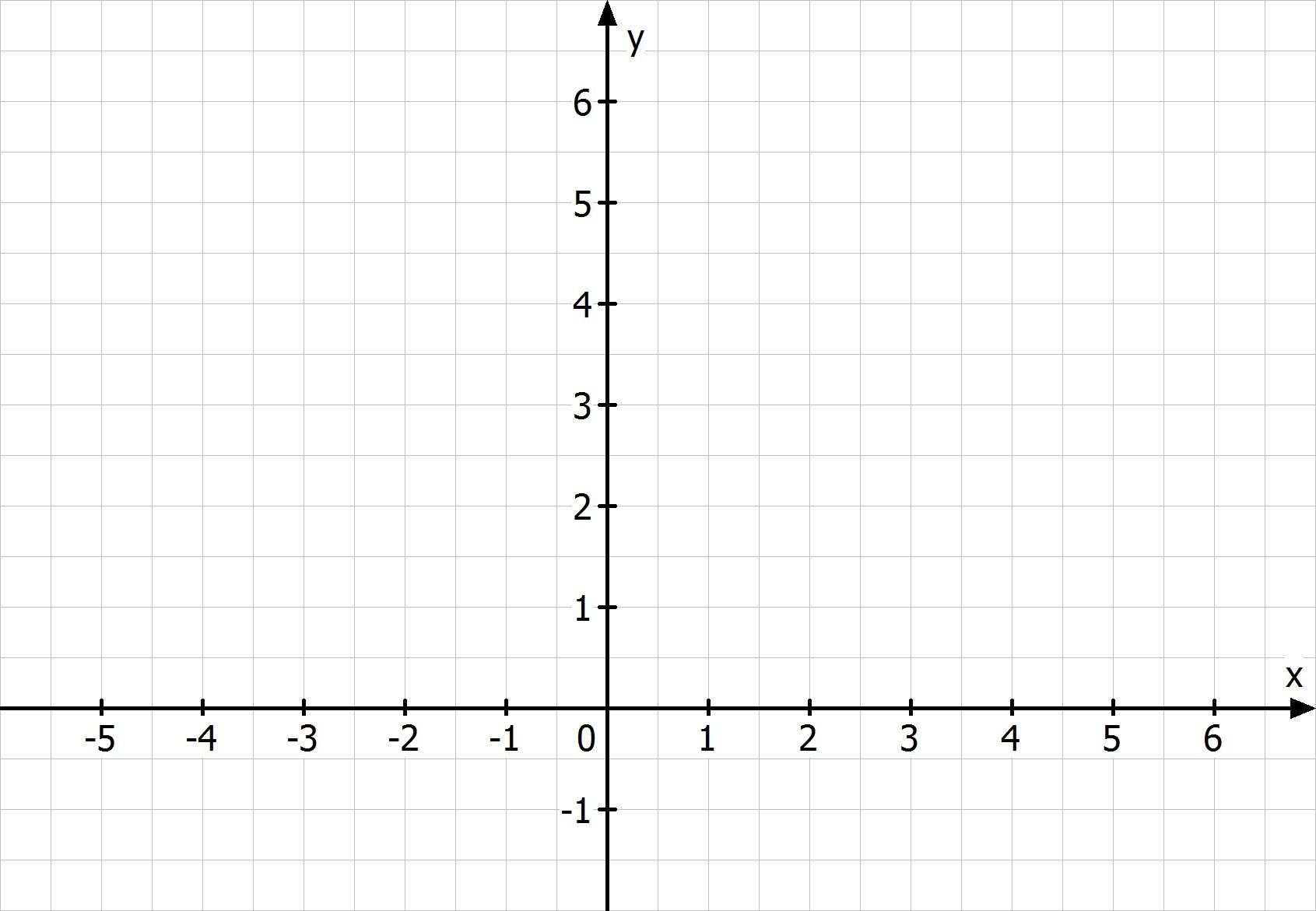

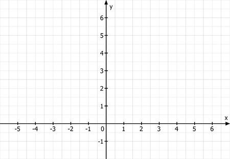

Danke für die schnelle Antwort, aber ich verstehe nur Bahnhof. Du meinst wahrscheinlich das Koordinatensystem (mit Gitter), oder? Die Achsen liegen dann sehr schön auf dem Gitter / grid. Aber, was ich zusätzlich benötige ist, dass die Einheiten auf der Achse mit dem Gitter "matchen". Also so etwas wie 2 Kästchen des Gitters entsprechen genau einer Einheit auf der Achse. Eben so, wie man es auch in einem Matheheft in der Schule nutzen würde. Die Kästchen des Gitters helfen dann den Wert auf der Achse besser abzulesen.
Ich stelle hier mal ein beispiel von MatheGrafix ein, wo Gitter und Achseneinheiten sich entsprechen.Wenn man z.B. auf der x-Achse 2,5 EInheiten abtragen will sind das eben genau 5 Kästchen. bei dem von mir oben erstellten Beispiel mit LectureNotes geht das nicht ohne weiteres.
ich hoffe ich konnte mich verständlich ausdrücken, sonst gerne nachfragen. und danke für die Unterstützung.

@wegerich: Beim ,Koordinatensystem (Gitter)` liegt der Koordinatenursprung auf dem Gitter. Wenn man zusätzliche Punkte auf dem Gitter liegen haben möchte, muß man für diese Punkte ebenfalls eine ,Grid`-Funktion umsetzen.
Wenn allerdings alle Achsenmarkierungen auf dem Gitter liegen sollen, dann gibt es für eine festgelegte Anzahl an horizontalen und vertikalen Achsenmarkierungen nur eine endliche Anzahl an Lösungen für die horizontale und vertikale Ausdehnung (ein Gitterabstand zwischen den Achsenmarkierungen, zwei Gitterabstände zwischen den Achsenmarkierungen usw.) und es ist vermutlich einfacher, die ,naheste` Lösung für die horizontale und vertikale Ausdehnung zu bestimmen und zu benutzen.
Reaktionen: wegerich
1. Verstehe ich, danke! Also ist es nicht ohne weiteres möglich die Achsenmarkierungen wie in der Schule üblich auf die Gitterlinien zu legen. Ich vermute das liegt daran, dass der Abstand der Gitterlinien ("Kästchen") eine Eigenschaft des Notizbuchs ist und diese nicht ohne weiteres mit dem Koordinatensystem "matchen".
Leider wird dadurch das an sich gelungene Koordinatensystem für mich in der Schule mehr oder weniger unbrauchbar, vor allem in den unteren Klassen wo man schon froh ist, wenn die Schüler die Markierungen mithilfe der "Kästchen" richtig ablesen.
Wäre es sehr aufwendig das in der App anzupassen?
P.S. Danke @acadoid für die schnellen, kompetenten Antworten. Das fällt mir sehr positiv auf!
@wegerich: Alle Eigenen Zeichenwerkzeuge mit ,Gitter`-Funktion funktionieren nur für die Standardgitter. Dabei wird im JavaScript-Code die Eigenschaften des Gitters benutzt. Z.B. für die ,Linie (Gitter)`

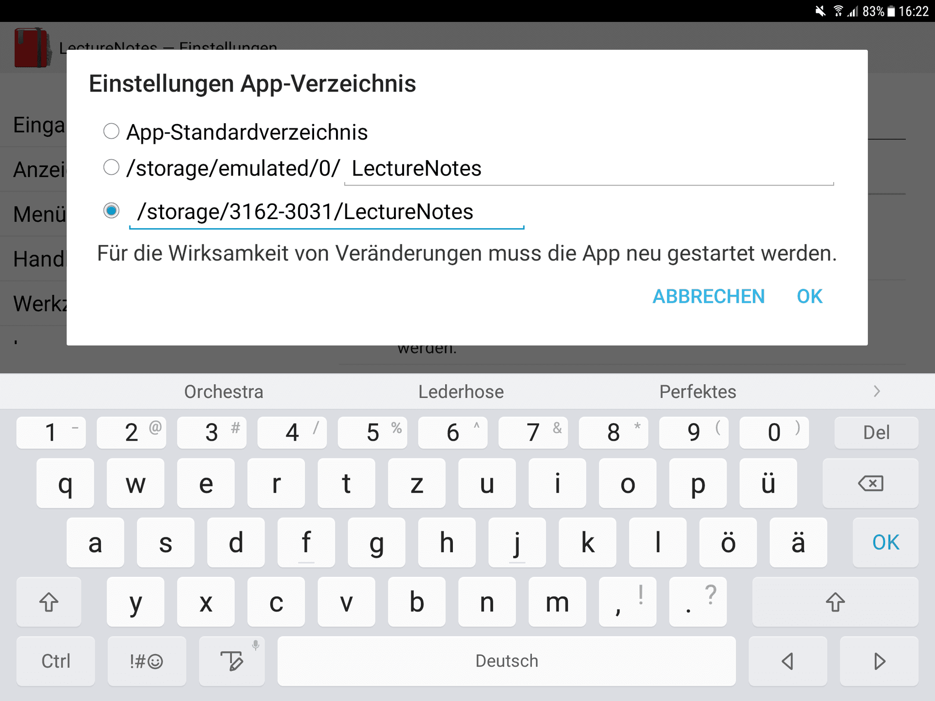

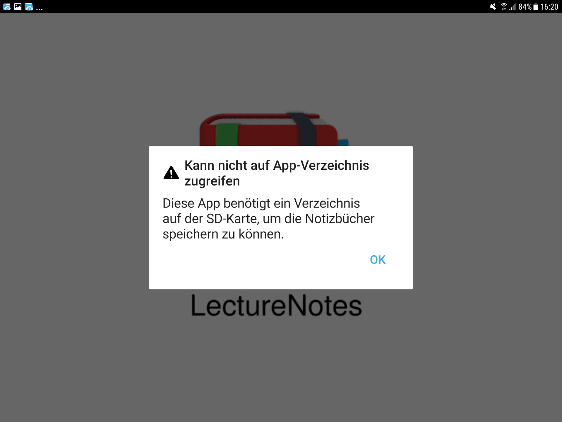

Habe heute versucht das LectureNotes Datenverzeichnis auf meine externe SD-Karte zu legen. Der Pfad ist oben zu sehen und verifiziert. Ja, Android 7.0 auf meinem Galaxy S3 hat so einen komischen Pfad. Nachdem ich den Pfad oben mit "OK" bestätigt habe, bekomme ich die vorgesehene Warnung, dass LectureNote neu gestartet werden muss. So weit, so gut, ich klicke die Warnung weg und dann erscheint die Fehlermeldung rechts.
Könnte das ein Problem mit einem eventuellen Schreibschutz der SD-Karte sein? Mit anderen Apps habe ich schon darauf geschrieben, z.B. beim Fotografieren.
Oder ist die Pfadangabe doch fehlerhaft? Andere Ideen? Oder Hilfe?
Und noch was: Mein Kollege und ich nutzen LectureNotes im Physik- und Mathematikunterricht und haben einen vorsichtigen Feature-Request. Ein virtuelles Geodreieck zum Zeichnen und Winkel messen und abtragen wäre schön!
@wegerich: Google hat den Zugriff auf die externe SD Karte unter Android 4.4 (KITKAT) stark eingeschränkt, Nicht-System-Apps können trotz der SPEICHER-Berechtigung nicht mehr frei darauf zugreifen. Für jede App gibt es nur noch einen bestimmten schreibfähigen Pfad, siehe unten.
In Android 5 (LOLLIPOP) und Android 6 (MARSHMALLOW) hat Google das ganze etwas entspannt. Die ,Verbesserung` in Android 5 ist aber problematisch und wird von LectureNotes nicht unterstützt. In Android 6 kann man die SD Karte im System ,adoptieren`, was aber nicht von allen Herstellern unterstützt wird (z.B. nicht von Samsung).
Was seit Android 4.4 auf jeden Fall geht (unter der Annahme, daß der Pfad /storage/3162-3031 korrekt ist) ist /storage/3162-3031/Android/data/com.acadoid.lecturenotes/files (Groß- und Kleinschreibung beachten).
