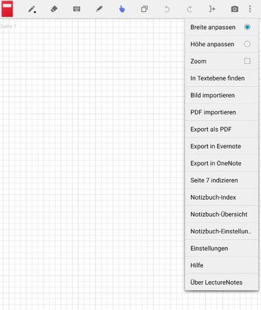

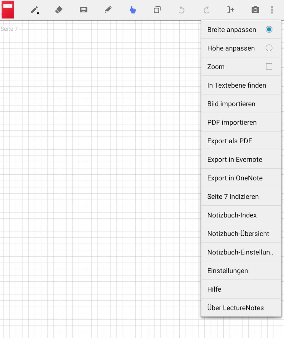

eine kleine Anregung meinerseits: kann man vielleicht in das Menü innerhalb eines Notizbuches die Möglichkeit aufnehmen, das Notizbuch zu löschen? Das wäre für mich viel praktischer, als immer erst in die Übersicht wechseln zu müssen und dort dann löschen zu können...
Viele Grüße
Heinz
Reaktionen: cad
@HeinzHandyman: Prinzipiell könnte man zulassen, das gerade geöffnete Notizbuch komplett zu löschen. Was soll im Anschluß an das Löschen passieren? Man wäre dann doch auch am Notizbuch-Regal, analog zur jetzigen Vorgehensweise.
Hm ja, das stimmt natürlich. Alternativ würde mir auch reichen, dass das soeben verlassene Notizbuch im Regal ausgewählt ist und man dann dort nur auf Löschen drücken muss.
Da meine Notizbücher fast alle mit Datum/Uhrzeit automatisch benannt sind, möchte ich eine gefährliche Fehlerquelle reduzieren: Auswahl des zu löschendes Notizbuches anhand des tatsächlichen Inhalts und nicht anhand der Zahlenkolonne des Namens...
