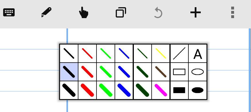

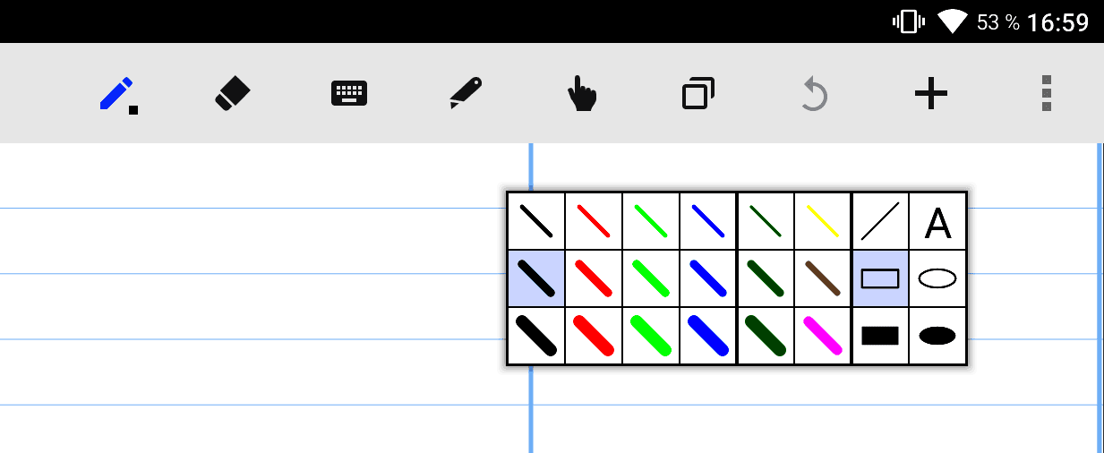

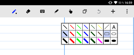

Ich werde morgen einmal ein Bildschirmphoto machen, nachdem es passiert ist, anbei schon einmal ein Screenshot der aktuellen Werkzeugleiste ohne und mit aktivierterm Werkzeug.
Es sind wohl die Standard-Zeichenwerkzeuge, die aktiviert und eingeschaltet sind: Wenn ich drauflosschreibe, entstehen kleine Ellipsen oder Rechtecke, ich muss dann die Kacheln anklicken, um normal weiterschreiben zu können und natürlich noch einmal oder mehrmal das Rückgängig-Symbol anklicken.

@chilobo: Vielen Dank für die Display Snapshots.
In den Beispielen wird immer ein Standardstift mittlerer Dicke benutzt, die in der zweiten Zeile in der Werkzeugkiste angezeigt werden, und die betroffenen Zeichenwerkzeuge sind auch in der zweiten Zeile. Wurden Standardstifte der anderen Dicken nicht benutzt, oder wurden Standardstifte der anderen Dicken benutzt und das Problem trat dabei nicht auf?
Stimmt, ich benutze in der Regel diese mittlere Dicke, in der Überschrift eines Dokuments aber in der Regel den dicken rosa Stift rechts unten, der ist aber wohl kein Standardstift.
Der Fehler tritt aber nicht im Zusammenhang mit der Benutzung dieses Stiftes auf, sondern im Zusammenhang mit Scrollen und - ich meine - immer dann wenn die Werkzeugbox verkleinert war.
