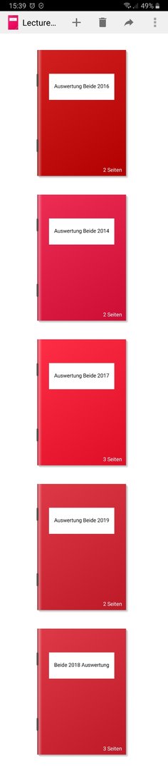

Das ist aber nicht das was ich meine. Ich mache es mal an einem konkreten Beispiel. ich bin im Verzeichnis "Privat Beide". Dort habe ich Auswertungen verschiedener Jahre. Ich möchte nun, dass z.B. immer das letzte Jahr oben ist. In anderen Verzeichnissen möchte ich, dass nach Häufigkeit der Benutzung sortiert wird.
Gibt es eine Möglichkeit das so zu sortieren?
@Sylvia: Die Sortierung ist für alle Verzeichnisse gleich.

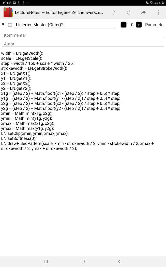

Hey zusammen,
ich hoffe hier eine Lösung zu finden. Ich möchte in "Eigenen Zeichenwerkzeugen" bei "Liniertes Muster" den Abstand zwischen den Zeilen bisschen größer machen. Aber wie? Welchen Wert soll ich hier ändern?
@adenium: Sie müssen im Zeichenwerkzeug nichts ändern, der Abstand wird durch den Schieber ,Mustergröße` in den Einstellungen des jeweiligen Notizbuches festgelegt.
Wenn Sie das Zeichenwerkzeug ändern möchten: Der Wert des Schiebers wird durch
Code:
scale = LN.getScale();
abgefragt. Sie können dies durch eine feste Zuweisung ersetzen.

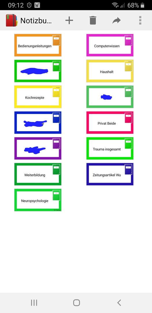

@acadoid Danke für die schnelle Antwort.
@acadoid
Habe mein Problem nun auch geklärt, wenn auch anders als gedacht. Habe alle Notizbuchordner und die darin befindlichen Notizbücher so verkleinert, dass man alle auf einmal sehen kann. Dann ist die Sortierungsfrage nicht mehr so dringlich.
