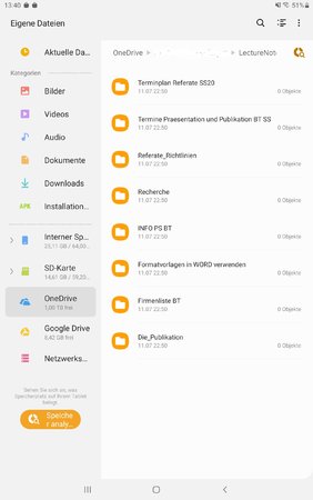

Hallo, Ich komme noch mal auf die Sicherung der Dateien zurück. Ich sichere die LectureNote Dateien komplett manuell. Dazu kopiere ich die Daten 1 zu 1 von Android zu Onedrive oder auch auf die Speicherkarte. Nun habe ich aber festgestellt dass die Daten nicht komplett kopiert werden. In Onedrive werden die Ordner erstellt aber die Dateien in den Ordner sind nicht vorhanden oder auf der SD Karte werden sie als TXT und nicht als png angwiesen. Wie kann ich die Daten alle kopieren? Habe ich einen Denkfehler in meiner Vorgehensweise oder muss ich aber eine Sicherungssoftware installieren?
@RaymRem: Sie erstellen eine Sicherheitskopie, wenn Sie alle Dateien in LectureNotes' App-Verzeichnis rekursiv inklusive Verzeichnisstruktur kopieren. LectureNotes' Standard-App-Verzeichnis folgt einer Android-Vorgabe und ist Android/data/com.acadoid.lecturenotes/files, ausgehend vom Wurzelverzeichnis des internen Dateisystems.
Danke für die schnelle Antwort. Ich hatte den ganzen Ordner "files" kopiert und vorher zeigte er mir an dass er 13.000 Dateien kopieren wird in den neuen Ordner. Was er aber nicht getan hat. Ich habe jetzt beim löschen in der Cloud gesehen dass er nur ungefähr 1/3 der Dateien kopiert hatte. Wenn ich die Antwort aber jetzt richtig deute muss ich aber im internen Speicher ab dem Verzeichniss Data alles kopieren. Das wäre der Ordner "com.acadoid.lecturenotes" . Ist das so richtig oder wo liegt mein Denkfehler?

1) Ich habe mir dir Daten vom Tablett meiner Tochter auf mein Tablett gesetzt und konnte darauf zurück greifen, Somit denke ich ist die Sicherung OK. Ich konnte die Daten meiner Tochter in meiner Bibliothek finden genau so wie sie von meiner Tochter erstellt wurden und ich konnte darauf zurückgreifen.
2) Wenn ich die Daten in Onedrive rüberkopiere mit den normalen Androidfunktionen "kopieren" und "einfügen" sind in Onedrive die Verzeichnisse da aber sie sind leer. Das heißt in den Ordnern wo die Daten sein sollten ist einfach nichts. Es wird angezeigt als "Hauptverzeichniss mit 53 Objekten, wenn ich da rein gehe werden die wieder angezeigt mit Verzeichniss XYZ mit 0 Objekten obwohl sich dort die in Lecture Notes erstellten Daten befinden müssten. Ich habe die erstellten Daten jetzt manuell kopiert in Onedrive und mein Ordner in Onedrive ist komplett mit den Daten. Das Kopieren ging auch sehr viel zügiger voran als vorher. Ich habe keine Ahnung warum er nicht dir erstellten Daten mit dem Ordner kopiert.

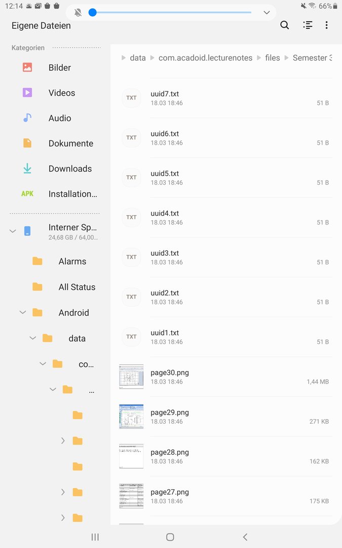

3) Was mich aber zu meiner Frage kommen lies ist der Umstand dass ich in der manuellen Sicherungskopie viele Dateien fand die einfach nur TXT uuid4.txt hießen und mit einer Größe von 51B angegeben wurden. Nach meiner ernüchternden Erkenntnis in Onedrive fiel ich daraufhin ein bisschen in Panik. Ich habe mir aber in der Zwischenzeit auch die "original"Daten in LectureNotes angesehen und dort sind diese Dateien oder was das auch immer sein mag auch vorhanden. Welchen Zweck können diese Daten erfüllen?

@RaymRem: Es scheint, als würde ,Kopieren` und ,Einfügen` bei dieser Dateimanager-App nicht rekursiv kopieren. D.h. die Verzeichnisse werden kopieren, nicht aber deren Inhalt.
Das Verzeichnis eines Notizbuches enthält verschiedene Dateitypen, unter anderem auch kleine Textdateien wie uuid4.txt (die Datei uuid4.txt enthält die UUID und ggf. den Erstellungszeitpunkt der Seite 4 des Notizbuches).
Ja, ich werde in Zukunft kontrollieren ob er alles kopiert hat. Das gab mir einen grossen Schreck als ich feststellen musste, dass die Sicherungskopie nicht existierte. Danke für die Aufklärung betreffend den UUID.TXT. LectureNotes ist ein super Programm.
