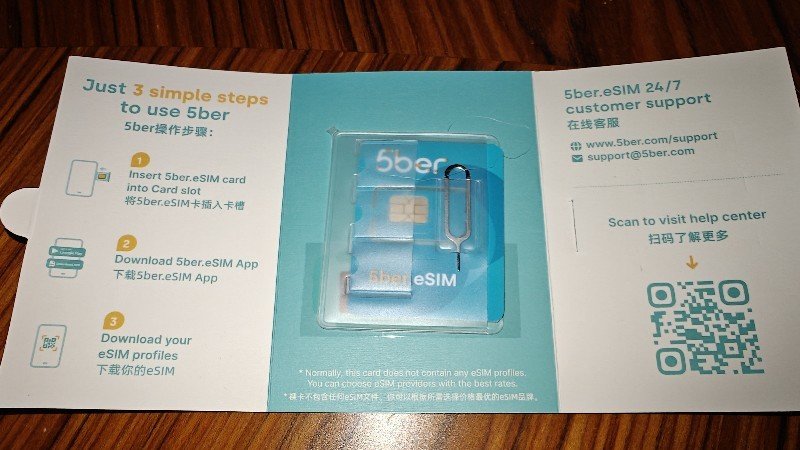

So. Da das eSim Thema hier ja immer aufkommt, habe ich mir bei 5ber zwei eSims bestellt. Sie wurden innerhalb einer Woche geliefert.
Bei zwei Stück gab es noch einen Rabatt in Höhe von einem US Dollar.
Das laden der eSim Profile (o2, Telekom, Congstar) hat einwandfrei funktioniert. Dauert etwas... Aber geht.
Was nicht geht, ist das Kopieren der Profile auf die zweite eSim, trotz vorhandenen Account und beiden Sims in einem Device.
=> Ähm, wo ist da der Vorteil von eSims? Grundsätzlich gefragt. Wenn ich zwischen Geräte wechseln möchte? Eine Hardware Sim kann ich anderswo einlegen. Eine eSim normalerweise nicht.
Nun gut zurück zu 5ber. Das Wechseln der Profile geht "on the Fly". Das OnePlus erkennt eine neue SIM-Karte und startet den Dialog zur Abfrage, welche als Daten-Sim genutzt werden soll.
Vorhin war es erstmal so, dass die App die eSim nicht erkannt hat. Sie war aber mit dem Netz verbunden und tat auch ihren Dienst. Ein Neustart hat diesen Missstand behoben.

Man bekommt so eine Karte für den SIM Schacht.
Würde die Premium Karte für 25 Dollar nehmen

Ich hab die 25$ Premium.
Nutze die App von 5ber. darüber kam die Tage auch ein Update für die Simkarte selbst rein.

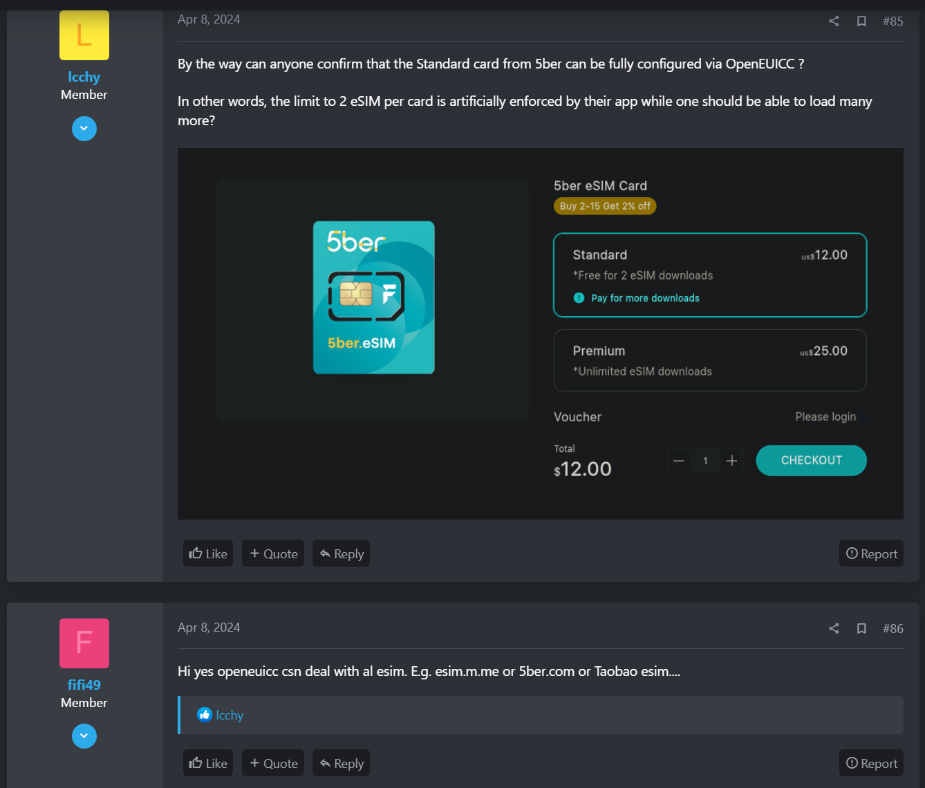

Könntest du mal ausprobieren, die Sim Karte von 5ber in den 1. Sim Slot zu packen und dann die eingebaute Esim funktion von OxygenOS nutzen zum hinzufügen? Weil die Beschränkung mit den mehr als 2 Esims liegt nur an der App, die Sim Karte an sich ist gleich bei beiden Varianten. Die App braucht man natürlich wenn das Handy an sich keine Esim unterstützt. Aber das Oneplus ist ja von der Softwareseite mit OxygenOS fähig dazu.

Das weiß ich das Slot 2 dann deaktiviert wird. Es geht darum, mehr als 2 Profile zu nutzen potenziell, ohne die App. Die Esim verhält sich auch wie eine normale Sim quasi. Kannst du denn die Esim Profile auch über Oneplus 12 einstellen, oder nur über die App?

Wie soll das funktionieren? Etwas auf eine Sim Laden, dessen Slot deaktiviert ist?
Wenn ich über die Einstellungen eSim aktiviere, wird der Slot deaktiviert. Damit hat das Telefon auch keinen Zugriff auf die Sim Karte. Wie soll dann ein Profil drauf geladen werden?
Wenn du mehr als 2 Profile benötigst Kauf einfach die Premium! Oder später ein Upgrade.
Ich glaube du hast ihn nicht richtig verstanden. Die E-SIM wird nur im Slot 2 deaktiviert, jedoch nicht im 1. Slot, sodass man dann auch einen Zugriff auf diese hätte. Wahrscheinlich will Er auf soetwas hinaus: 1714166749528.png
