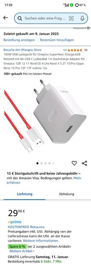

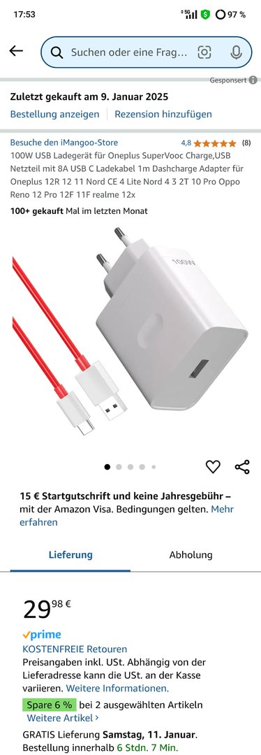

@Smartphoneuser96
Das ist kein Originales! Das ist von Imangoo
Reaktionen: IceMan
@Smartphoneuser96 kauf doch dqs Original mit 120W
Habe das von Novoo bestellt, werde mir irgendwann vielleicht das original von Realme bestellen mit 120Watt.
Danke für Informationen und Unterstützung!
