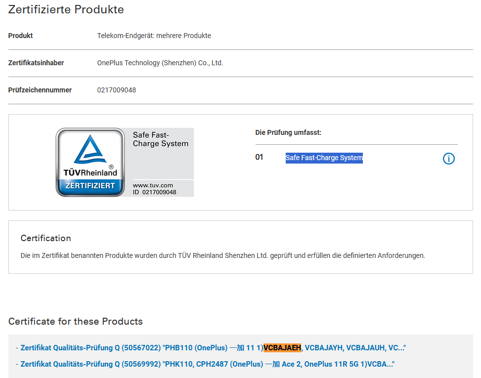

VCBAJAEH ist die Artikelnummer des Laders.
Dieser wurde vom TÜV RHEINLAND zertifiziert.
Die Prüfung umfasste auch den Artikel : VCBAJAEH

Laut Nummer welche die angeben wäre es das Netzteil aus der OVP des Oneplus 11 laut Zertifizierungsstelle.
Dann stimmen die Angaben die der VK macht wohl nicht.

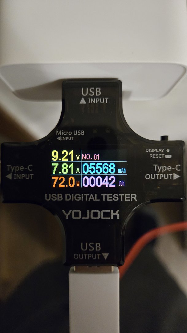

Bei mir sind es mehr wie 6,5A mit dem Originalen Oneplus 100W Ladegerät

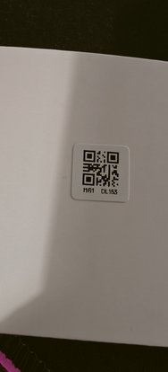

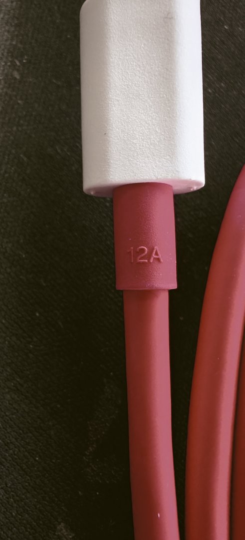

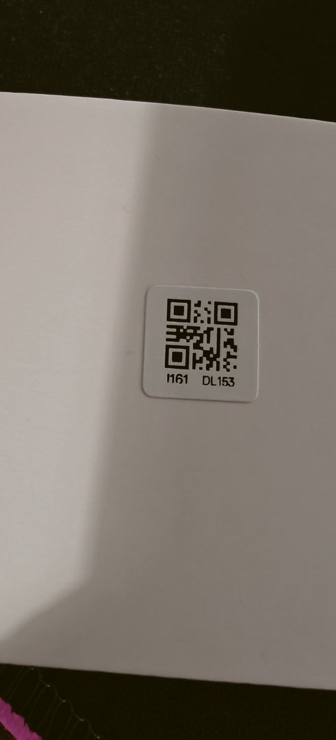

Moinsen,
habe nun endlich mal mein OP13 ausgepackt... :D im Lieferumfang (für DE) ist DL153 von OnePlus (A auf C): 12A verpackt.. :)

Ganz genau, nutze ich ja selbst. Dank @Andysch1994 wissen wir, dass das Kabel im Lieferumfang 12A hergibt und somit du die volle Leistung nutzen kannst.

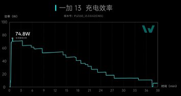

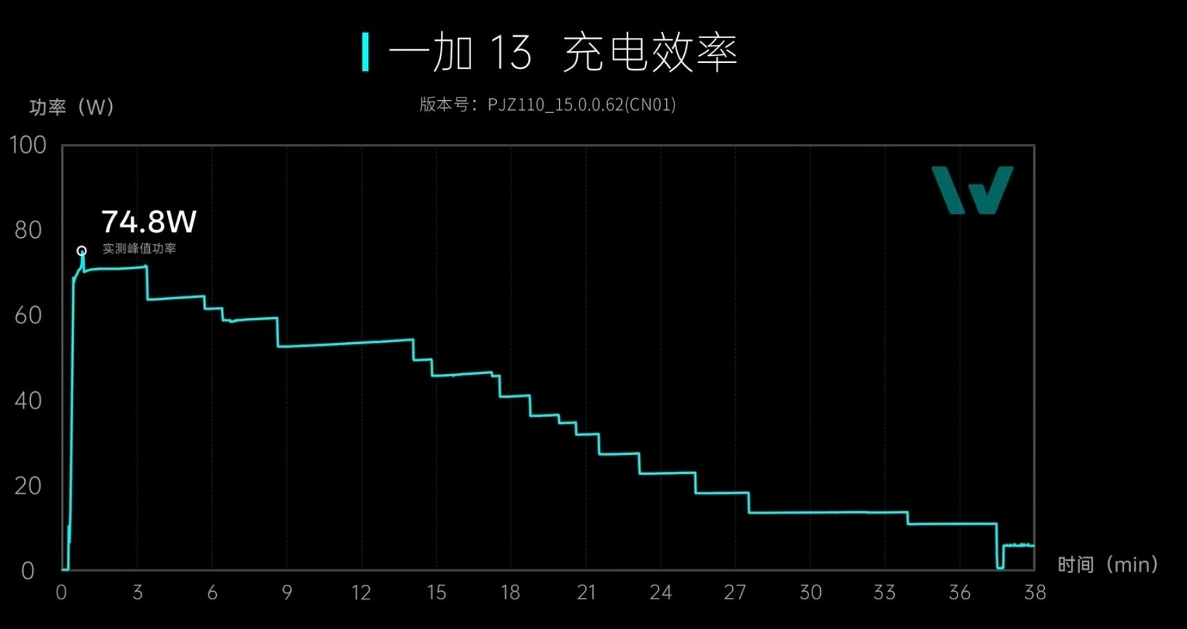

Hier zum Beispiel mit dem 100W Netzteil und 12A Kabel. Peak 74.8W für paar Sekunden.
Ich könnte hier für Sekundrn 80W messen, mit 120W Realme Supervooc.
Selbst das 65W vom OnePlus 9 oder 10 ist kaum langsamer.
