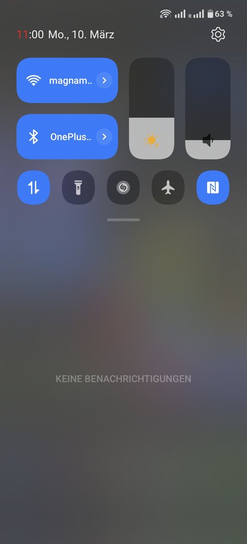

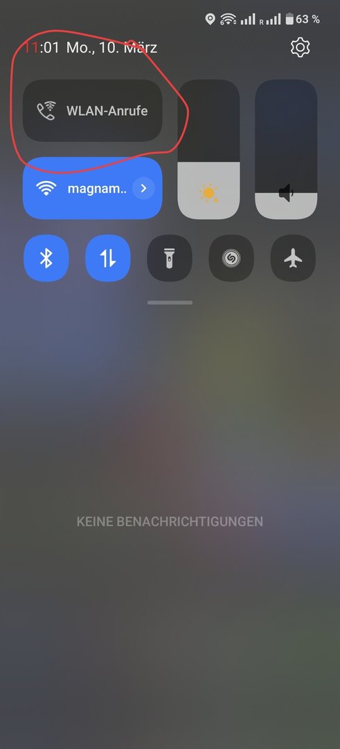

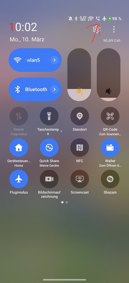

Leider auch noch mit der 602 Version vorhanden:
Nach einem Neustart ist die Kachel (Schnelleinstellungen) mit dem WLAN-Call Symbol wieder ganz oben, auch wenn ich sie vorher verschoben bzw. gelöscht habe.
@Maxlandos
Das gehört doch auch so, das man weiß das WLAN Call aktiv ist oder was meinst du genau. Mach mal einen Screenshot.
Meinst du das?
Eine Kachel mit WLAN Call gibt es bei mir gar nicht.
Einmal vor und einmal nach Neustart.
Manchmal kommt sie aber auch einfach so wieder nach oben. Auch wenn ich sie lösche.1000014535.jpg1000014538.jpg
@Maxlandos
Dann muss das an deinen 2 SIM Karten liegen. Wahrscheinlich um dann umschalten zu können.
Diese Kachel hab ich gar nicht mit einer SIM Karte.
Reaktionen: Olley und Busterk
