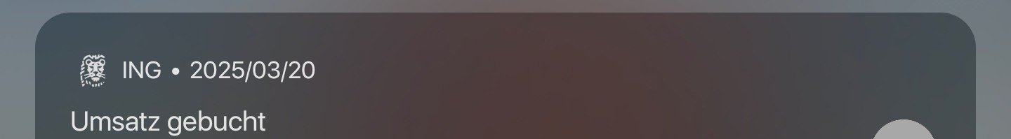

@joovaatOP
Bei Benachrichtigungen wird die Einstellung des Datumformats/Sprache nicht beachtet. Einstellung ist Deutsch, dort ist aber das Format eigentlich dd.mm.yyyy und nicht yyyy/mm/dd.
