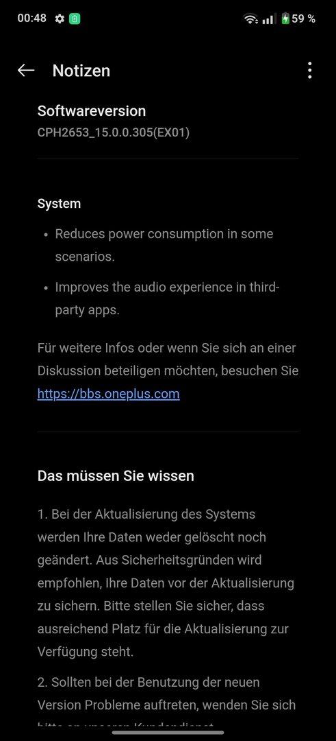

Firmware OnePlus 13 OxygenOS_CPH2653_15.0.0.305 (EX01)

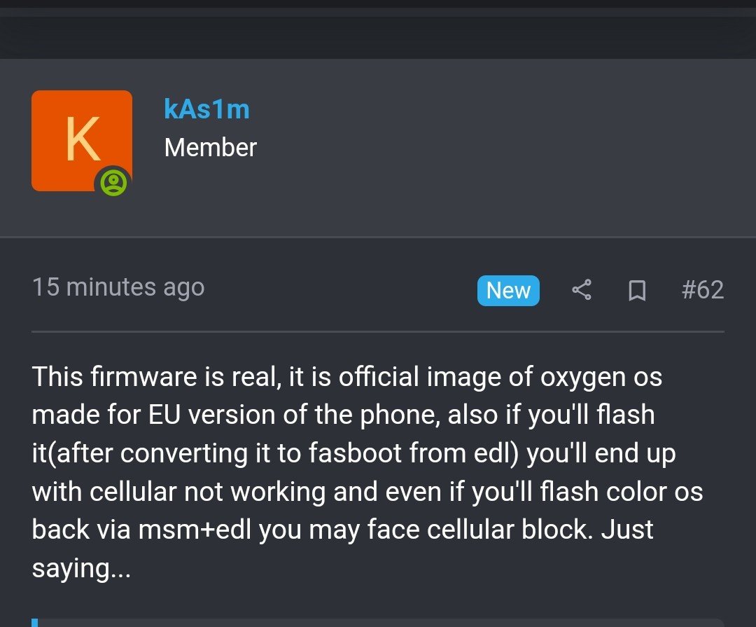

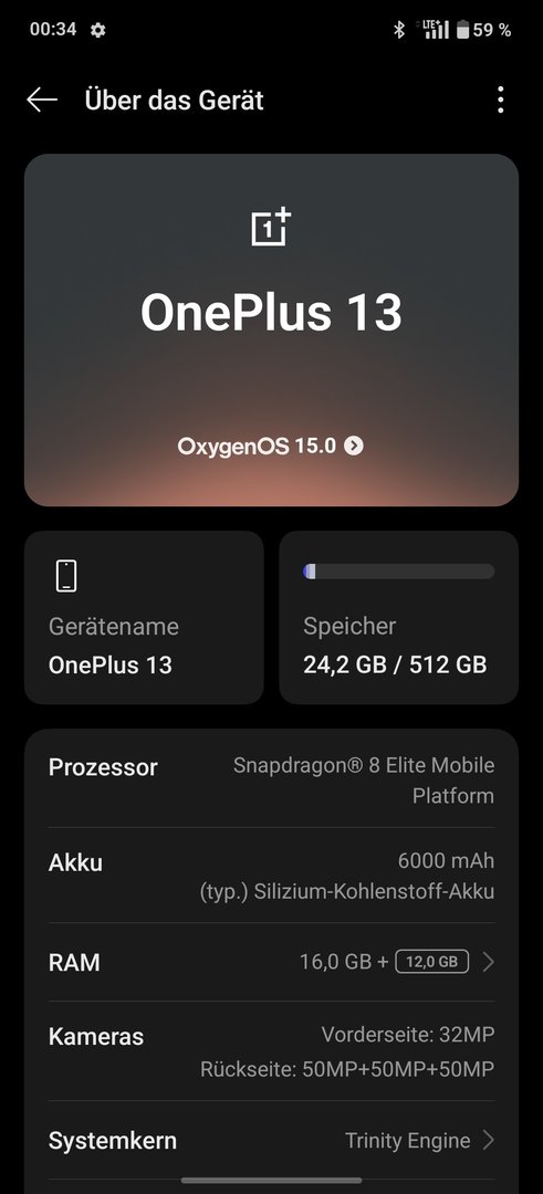

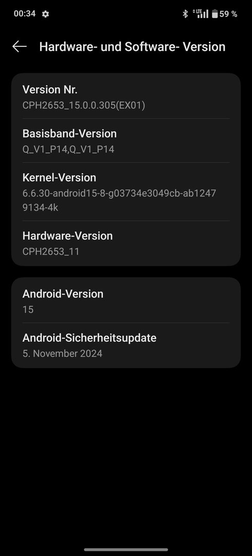

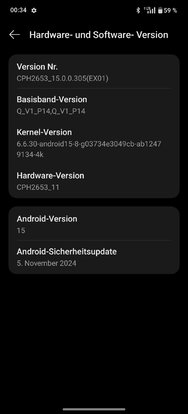

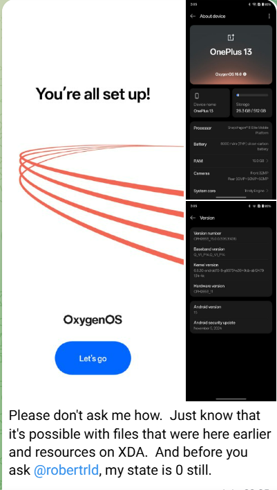

Jemand bei xda schrieb, dass es die Offizielle Version sei (siehe Anhang).
Problem ist, dass nach dem Flashen kein Netz funktioniert anscheinend.

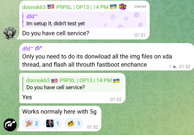

Edit: Hab nun einen weiteren Screenshot aus Telegram hinzugefügt in der man sehen kann, dass jemand OxygenOs flashen konnte.

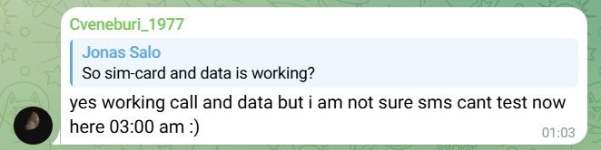

Edit 2: Mobilfunknetz scheint laut einem User auf Telegram zu funktionieren (siehe Anhang).
Edit 3: In der Gruppe gibt es noch ein Durcheinander, daher unsicher ob die Leute nicht die Ported Version geflasht haben und bei diesen daher das Mobilfunknetz funktioniert. Werde das ganze weiter beobachten. :)

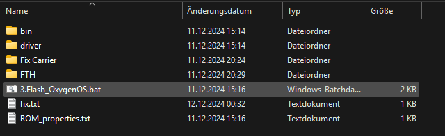

Hat jetzt nun funktioniert :D,
Paket was im Telegram Kanal gebastelt wurde - OnePlus 13/R Series: The Chatroom
6.01 GB file on MEGA
Fix für Modem dann zusätzlich (Fix Carrier)
Fastboot flash boot boot.img
Fastboot flash my_region my_region.img
Fastboot flash my_carrier my_carrier.img
Fastboot flash oplusstanvbk oplusstanvbk.img
Bearbeitet von: Dima777 - Grund: +Pic
Reaktionen: Furti, Olley, Sheldor-95 und 3 andere

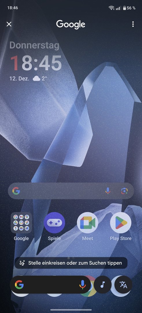

@Dima777 wie gut läuft es?
Reaktionen: s3axel und IceMan
@Droid89

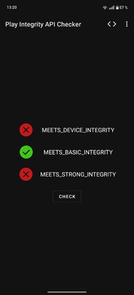

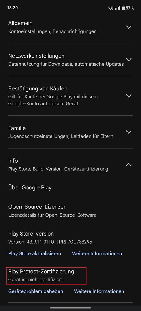

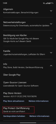

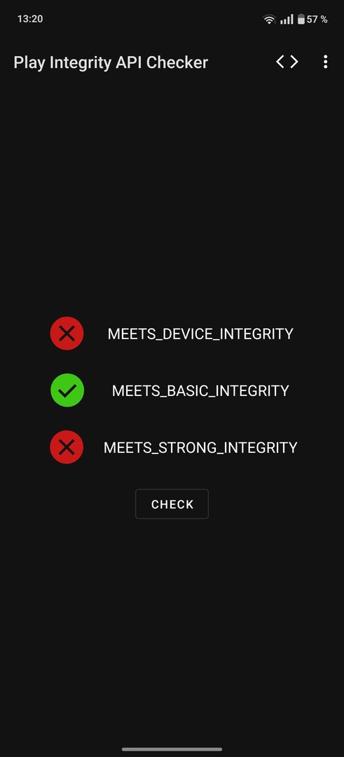

Soweit läuft alles sehr gut. nochmal mehr smooth als mit ColorOS. Bootloader lasse ich aber noch offen um dann stäter die offizielle OTA zu installieren oder Fastboot Image.
Momentan der einzige Bug ist Play Protect, Apps installieren sich aber ohne Probleme, Banking Apps habe ich nicht ausprobiert, erst dann wenn alles ohne Probleme geht und man ohne schlechtes Gewissen den Bootloader schließen kann.
