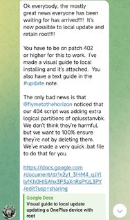

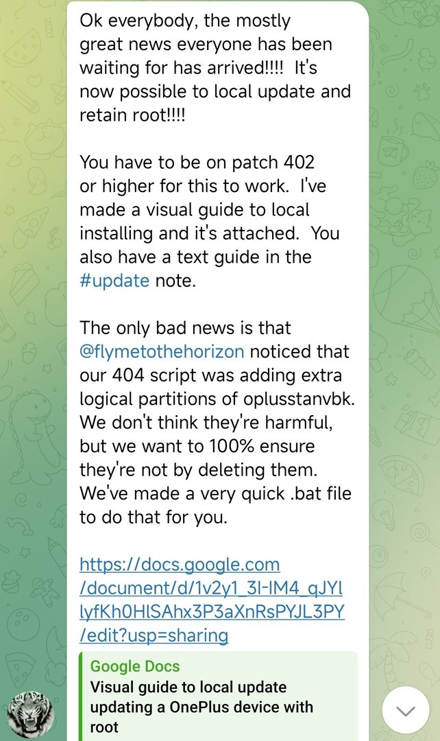

Mal schauen wie sich das ganze noch entwickelt.
Reaktionen: s3axel und Badtz-Maru
@medion1113
Kannst du das übersetzen?
Also ich verstehe es so, dass man trotz root lokal updaten kann und root behält.
Root bedeutet aber keine Banking apps und offenen Bootloader.
Es macht also den Prozess leichter, ändert aber das Problem nicht, dennoch nette Sache.
Reaktionen: NickStaceeJaxx und Sheldor-95

@medion1113 Darf man vielleicht erfahren welche Telegram Gruppe das ist? Würde der gerne mal joinen
@Soulreaver1993 richtig, dadurch wird der Root auf dem Gerät nach einem lokalen Update beibehalten und verschwindet nicht. Musst aber trotzdem kernelsu oder Magisk+ Module verwenden und für Banking Apps dann den Root verbergen quasi damit es funktioniert.
@medion1113 viel mehr würde ich da nicht erwarten. Ist dasselbe mit dem 12r gewesen sowie ich das mitbekommen habe. Fakt ist das 100% Stock OOS nicht laufen wird, also immer nur mit root und dem Carrier Fix.
@Soulreaver1993
So verstehe ich das auch.
Jetzt müsste es nur noch eine Möglichkeit gegeben den offenen Bootloader zu verstecken.
Ich glaube früher ging das mal mit Magisk Hide bzw Zygisk wenn ich mich noch Recht erinnern kann.
@Soulreaver1993 exakt. Ging schon die letzten Tage darum es für gerootete so einfach wie möglich zu machen☺️ hilft denen, die Bootloader den bootloader locken möchten leider null
@medion1113 gibt es mit zygisk. Aber es kann halt trotzdem jederzeit mit nem Update sein dass eine App nicht mehr geht. Dieses Problem kriegt man leider nicht weg
Reaktionen: marcodj, Soulreaver1993, medion1113 und eine weitere Person
