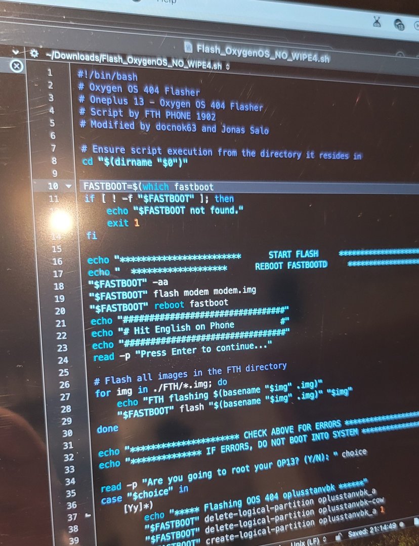

Hat jemand die Eu version mit Mac geflashed? Komme da an einer Stelle nicht weiter und mein Uralt Laptop versagt an einer anderen Stelle 😅
Wäre sehr verbunden wenn mir jemand einen Tipp geben kann bezüglich flash_oxygenos_no_wipe4.sh datei.
@Palukes Keine ahnung wie es auf Mac ist, aber auf Linux zum beispiel muss man die datei zuerst ausführbar machen mit chmod +x dateiname.sh und dann übers Terminal starten mit ./dateiname.sh .. Vielleicht ist es ja am Mac genau so 🤷
Reaktionen: Palukes
@Daniel210191 denke das wird das Problem sein.
Sie wird trotzdem noch nicht als ausführende Datei erkannt.
Aber danke, das ist schonmal die richtige Richtung.
Du musst ein terminal öffnen, dort mit cd in den Ordner wechseln und dann entweder chmod +x für die Datei ausführen und per Punkt starten, oder einfach bash <Datei> tippen.
Reaktionen: Palukes

also wenn ich per cd im Flash_OxygenOS_NO_WIPE4.sh Ordner drin bin einfach
"chmod +x Flash_OxygenOS_NO_WIPE4.sh" eingeben oder "bash Flash_OxygenOS_NO_WIPE4.sh" ?
Hintereinander
Code:
./Flash_OxygenOS_NO_WIPE4.sh

@MDXDave ok danke euch. Werde ich nach der Arbeit probieren.
ggf. musst du auch noch sudo ./Flash.....sh davor setzen da auf USB Ressourcen zugeriffen werden muss, was ggf. sudo Rechte vorraussetzt
Reaktionen: Palukes
