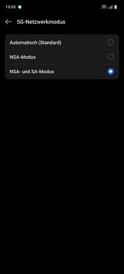

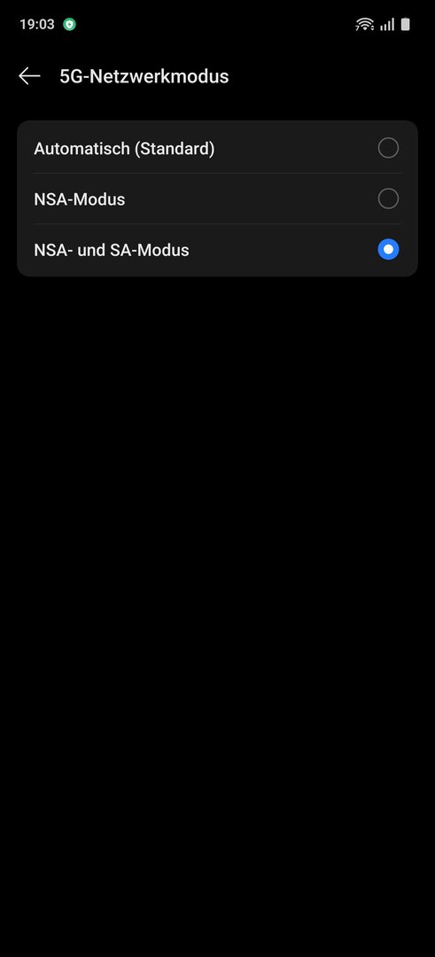

@Fiddy hast du schon diese Option in den Entwickleroptionen ausprobiert? Wie ausgewählt. So kann man den 4G Anker loswerden und 5G SA nutzen (zumindest bei o2).
Reaktionen: slang und marcodj
Die Option hab ich bei mir schon probiert, aber keine Besserung.

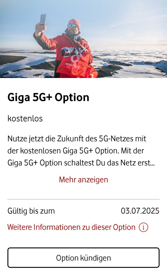

5G SA muss man bei Vodafone, soweit ich weiß, erst freischalten lassen. Geht wohl über die mein Vodafone App und ist kostenlos. Vielleicht hilft das ja auch, falls bisher noch nicht freigeschaltet.
Hilft @Fiddy beim Telekom-Vertrag natürlich nicht, aber vielleicht ist es da ja ähnlich.
Reaktionen: marcodj
In der Mein Vodafone App kann ich leider dazu nichts finden.
Ist's diese Option? Wenn ja, schon aktiviert

Mein Vertrag > Optionen > Allgemein > 5G+ Option
Vielleicht hilft dann aber die vorübergehende Deaktivierung der Option. Sollte sich ja jederzeit wieder aktivieren lassen. Ist vielleicht einen Versuch wert, aber ohne Gewähr, dass eine Reaktivierung dann problemlos bzw. sofort geht 😁
Reaktionen: sbberny
@Pio Habe ich vor einigen Wochen mit rumgespielt, als ich mich in das NSA/SA Thema eingelesen hatte. Habe sogar die Option (man braucht die Gaming Option) bei der Telekom aktiviert. Problem ist, dass die Telekom SA im ländlichen Raum kaum aktiv/ausgerüstet hat. Hatte das mal während der Fahrt getracked mit der App "Network Cell Info lite". War permanent per NSA verbunden. Nur in einer größeren Stadt wurde SA genutzt.
Die Einstellung im Zusammenhang mit dem Problem hier habe ich noch nicht aktiv getestet bisher.
Gerade eben bekomme ich mit der oberen Einstellung kein Netz. Mit der mittleren auch nicht. Mit der unteren zeigt es 5G an und es läd auch Daten, zeigt aber in den beiden vorher genannten Apps gar keine Infos zum Netz/Netzstatus und ich kann auch nicht telefonieren. Gleiches Spiel, wenn ich es wieder auf den normalen Netzmodus setze 5G/LTE/3G/GSM. Ich starte mal neu..
edit: Nach dem Neustart geht's wieder. 5G NSA und telefonieren geht. Obere oder untere Einstellungen in den Entwicklungsoptionen macht jetzt keinen Unterschied.
Reaktionen: marcodj und Pio
