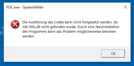

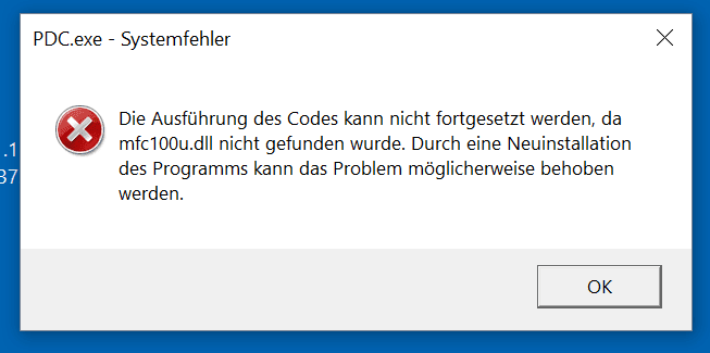

Hallöchen,
ich habe ein kleines Problem, habe alles nach Anleitung von Post 1 gemacht, alte Treiber deaktiviert, neue Installiert, QPST Installiert.
Jetzt bekomme ich, wenn ich PDC starten möchte diese Fehlermeldung
Vielen Dank für Eure Hilfe

Und? Hast Du schon einmal versucht es neu zu installieren?
Vielleicht nach einem Reboot?
Klar, nicht nur einmal
reboot pc und oneplus 6
Reaktionen: Socom
Du brauchst die Datei mfc100u.dll.
Nimm mal die Suchfunktion für LW C oder so.

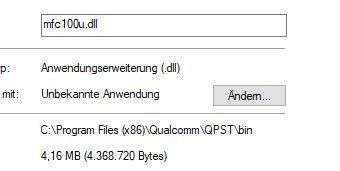

Hatte ich auch und mit Kopieren nach C:\Program Files (x86)\Qualcomm\QPST\bin hat es dann geklappt.
EDIT: sonst hier: File sharing and storage made simple

hat geklappt, vielen lieben dank
