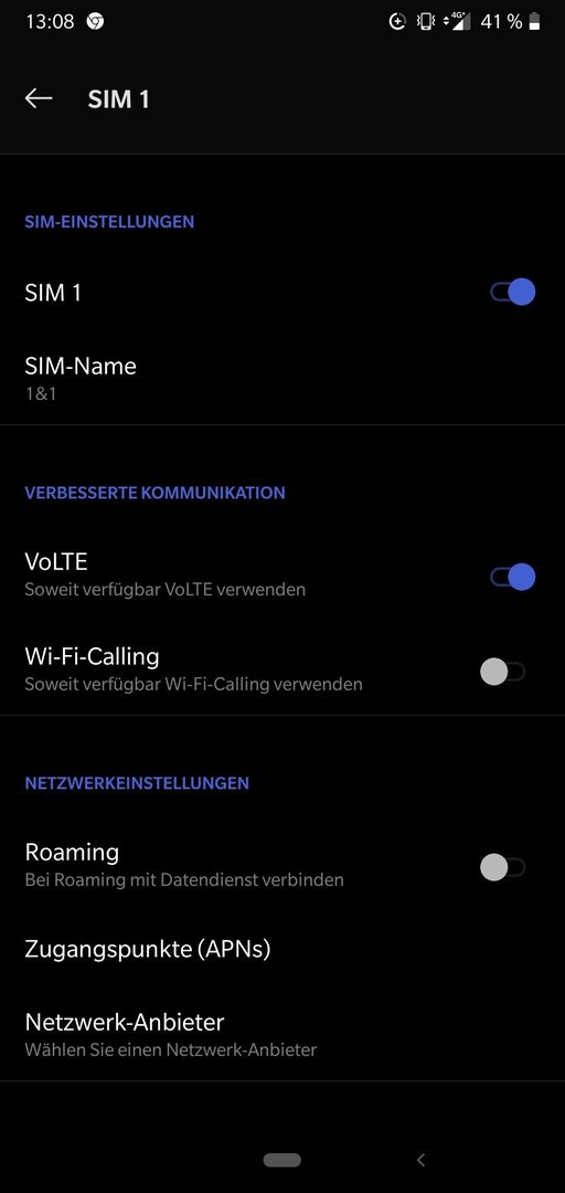

Ich hab da jetzt nach Schritt 2 nur voLTE stehen, obwohl beides aktiviert ist. Ist das so richtig? Und bei voLTE steht ja bereits, dass es verwendet werden soll wenn es verfügbar ist. Ich denke mal, das ist hier aber trotzdem nicht der Fall und die restlichen Schritte müssen durchgeführt werden?
