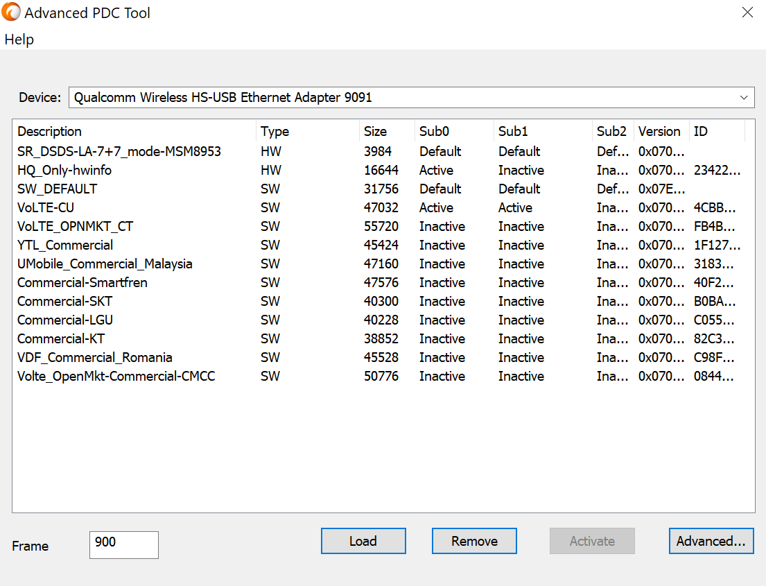

Ich hatte Probleme mit meinem Mi A1 beim Anrufen über VoLTE. Bei manchen Gegenstelen hörte ich nur eine Roboterstimme. Das Problem konnte ich mit Wechsel auf das Profil "VoLTE-CU" beheben.
Leider funktioniert nun Wifi-Calling nicht mehr (vorher ging das noch). Hat hier jemand Erfahrungen gemacht, welches Profil sich dafür bei Blau (O2, Telefonica) eignet? Drücke ich auf "Load" und wähle eine .mbn aus, passiert leider nichts. Also muss ich wohl mit den Profilen auskommen, die hier verfügbar sind:
Chip ist ein Snapdragon 625 (MSM8953).
Edit: Habe nun diese Anleitung genutzt und VoLTE und VoWifi funktionieren wieder. Leider existieren auch wieder die Codec Probleme.
