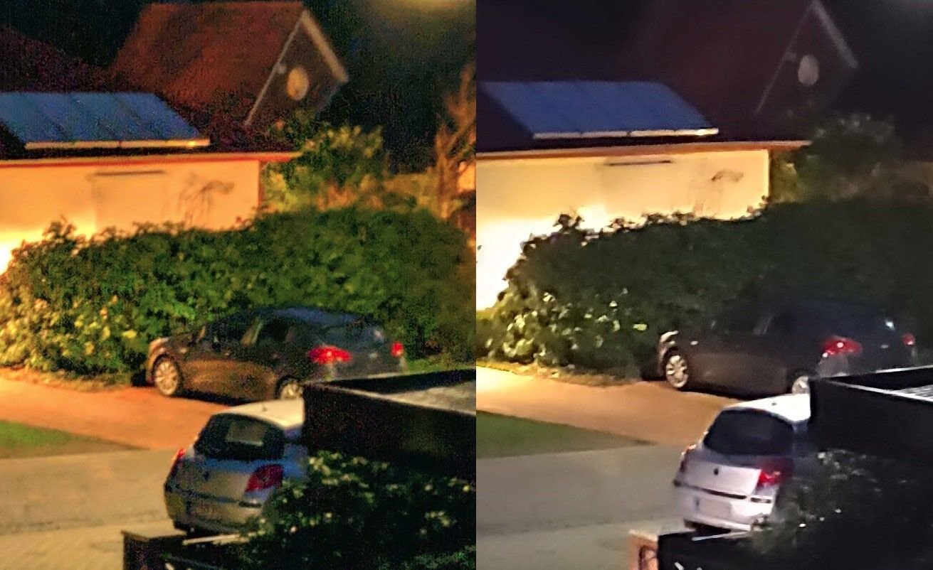

... ich hoffe das ist ok für dich: Ich habe eben mal zwei 100% Ausschnitte gegenübergestellt.
Links die GCam, da sieht man wie unterschiedlich das Rauschen behandelt wird.
Ich vermute, das war in beiden Fällen kein Nightmode
Ich finde das Bild der Google cam hat viel mehr Details. Also das ist schon ein deutlicher Unterschied
Doch tatsächlich war es in beiden Fällen Nachtmodus, vermutlich geht da noch was mit den Einstellungen.
Mit Nightsight kann man auch näher ran (Arnova),
die Standard-Aufnahme wird nur der Hintergrund scharf bei gleichem Abstand.
