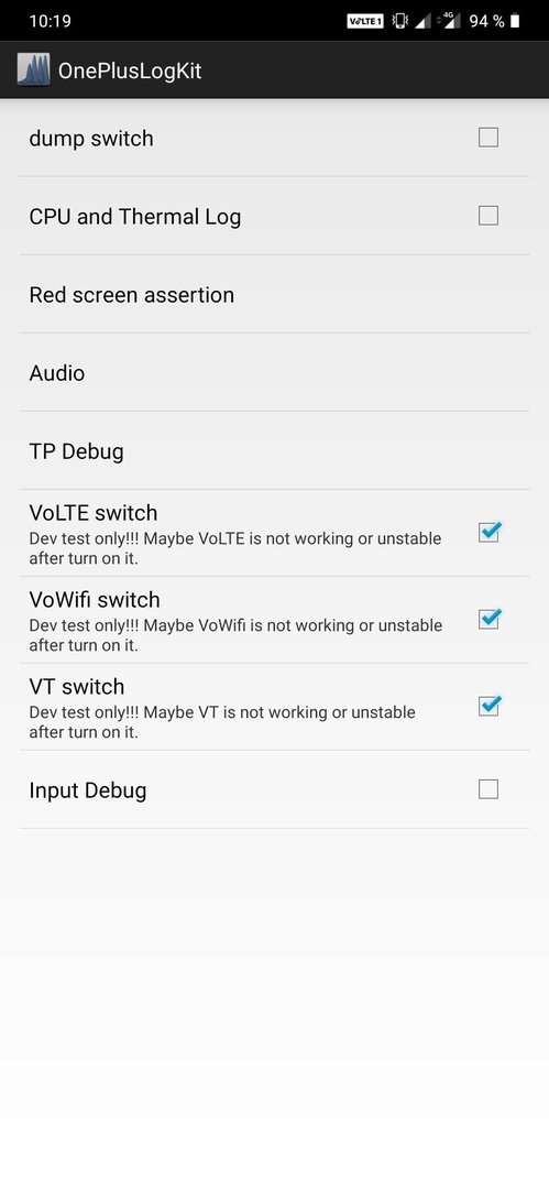

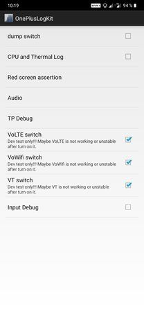

@bmwpowerf11
Ich habe von der Anleitung nur die ersten zwei Schritte durchgeführt. Es ging dann plötzlich.

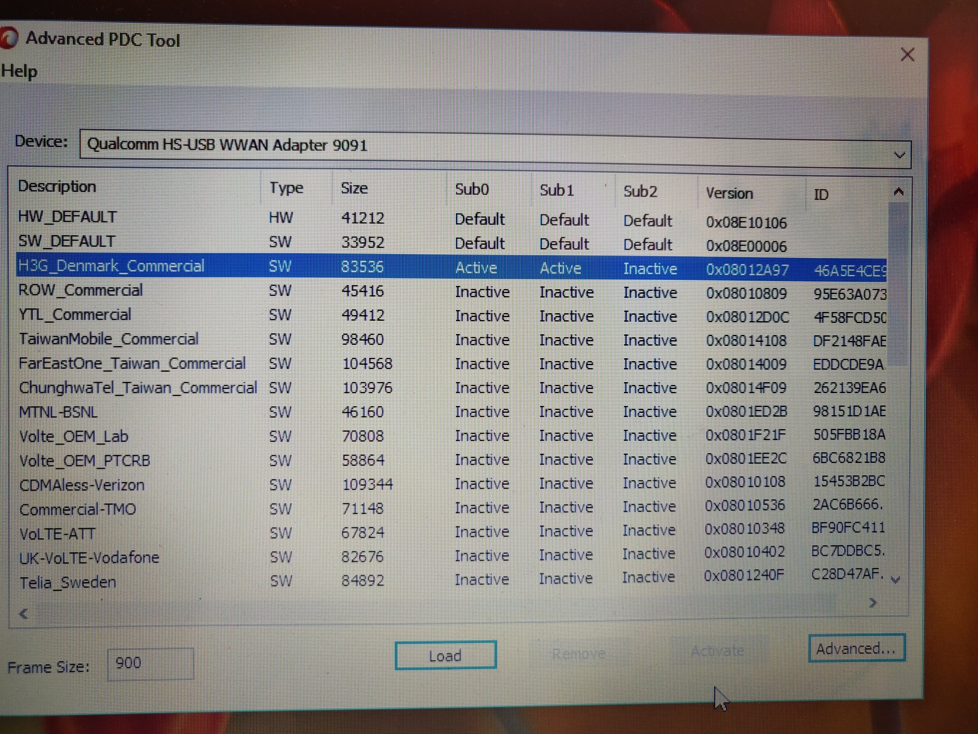

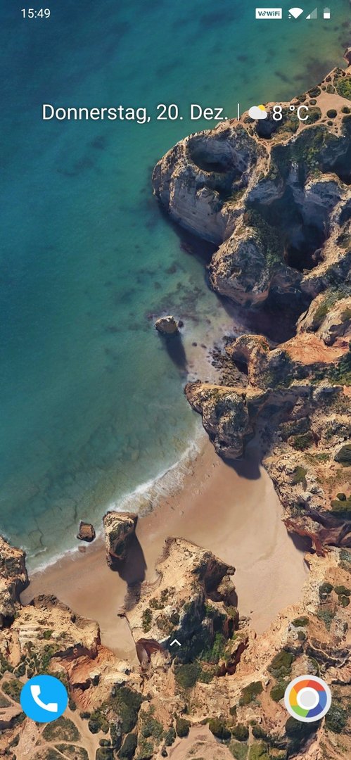

Gleiche Prozedur wie sonst, H3G_Denmak_Commercial ist auch mit Sub0 und Sub1 aktiv. Trotzdem kein VoWiFi Zeichen zu bekommen.
Edit2: geht doch. Keine Ahnung, aber zweiter reboot hat geholfen
