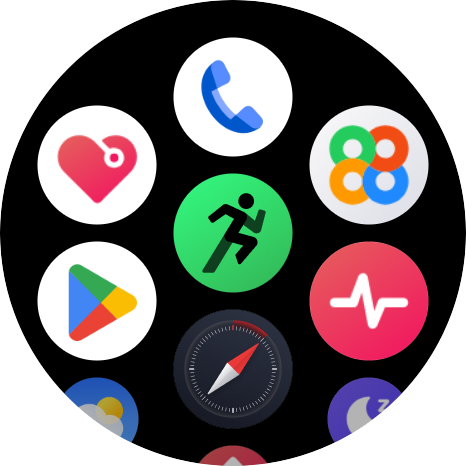

Der PlayStore sollte drauf sein

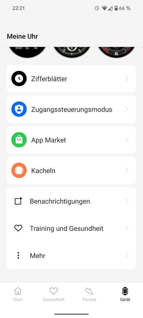

Auf der Uhr ist der PlayStore vorhanden,
und in der App ist es der App Market.

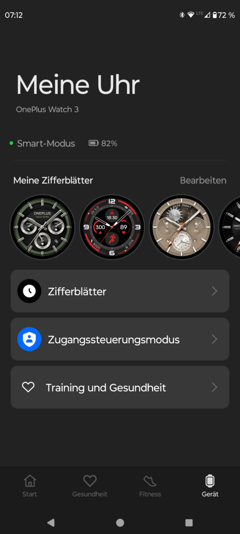

gestern kam meine OnePlus Watch 3 und ich habe versucht sie so gut wie möglich einzurichten.
Jetzt habe ich die Screenshots von firstwalk gesehen und frage mich was ich falsch gemacht habe, mein
Screenshot sieht so aus. Es fehlt der App Market, Kacheln, Benachrichtigungen und dieses Mehr.
Vielleicht kann mir jemand helfen, dankeschön schon im Voraus.

@Juergi22 genau so ist es bei mir auch.
Ist denn bei dir schon ein Update auf der Uhr durchgelaufen?
Bei mir wurde es heute Vormittag abgebrochen weil der Akkustand unter 80% kam, so stand es geschrieben, aber weiter ging es bisher nicht.

Es ist nicht möglich mich mit dem Googlekonto anzumelden, wenn ich auf Einstellungen gehe fehlt der nächste Schritt "Konto und Back-up
und dann
Google-Konto". Da gibt es nur "Bluetooth, Display und Helligkeit,Töne Vibration Workout u. Gesundheit und
Andere." Der untere Knopf übrigens funktioniert auch nicht- nur "Ausschalten o.Neustart."
