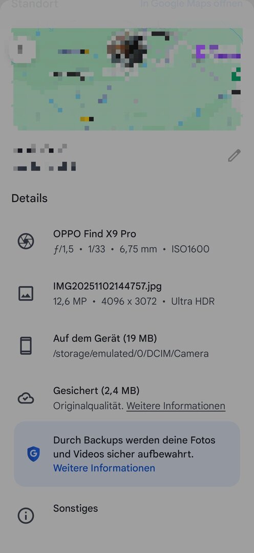

@Rumblebelly
Ich hatte Google Fotos jetzt nochmal deaktiviert und auf deine genannte aktuelle Version neu installiert.
Trotzdem werden neue Bilder in geringerer Qualität gespeichert. Sehr seltsam...

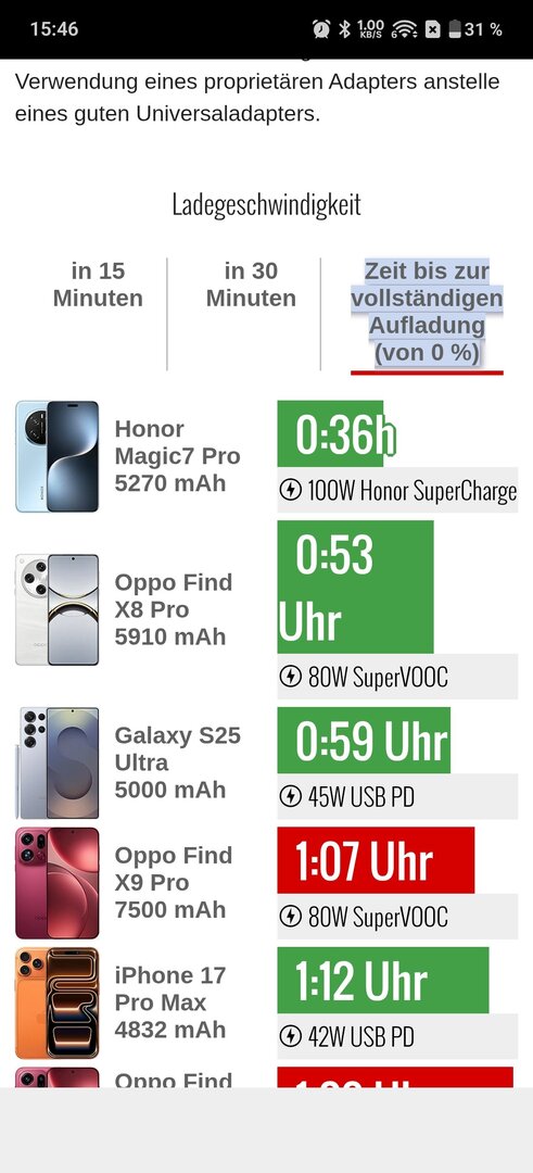

@Olley
GSMArena hat das aber ebenfalls so getestet. Kommt dann wahrscheinlich auch drauf an von welcher Prozentzahl man startet

@marcodj
Die werden einfach nur auf 100% laden..danach ist der Akku aber noch nicht voll..das dauert noch einige Minuten.
Die hätten einfach allen die 120 Watt geben sollen und fertig. Das ist doch nur Künstlich beschnitten worden. Aber dafür hält es ja auch lange durch.

Ich habe mal weiter geforscht. Kann es sein, dass es etwas mit der Nachbearbeitung der Bilder zu tun hat?
Im Kamera-Ordner gibt es den versteckten Ordner .RENAME_TMP, der stets leer ist, sich aber mit jedem Foto updatet und immer ein paar Sekunden älter, als das letzte Foto, ist.
Ich kann mir vorstellen, dass dort irgendwas mit dem Foto aus dem CAMERA-Ordner nachbearbeitet wird, Google Fotos das Bild aus dem Ordner aber schon vorher lädt und es daher noch nicht "vollständig" ist.
Zu der Vermutung passt, dass wenn ich Google Fotos in Hintergrund schließe und dann Fotos mache, diese wohl in der Originalgröße gespeichert werden.
Das Oppo hat dann wohl genug Zeit zur Nachbearbeitung, bevor Google Fotos es hochlädt.
Teste gerne selber einmal, ob Google Fotos Bilder in geringerer Größe speichert, wenn es im Hintergrund aktiv ist und ob es sich ändert, wenn man die App aus dem Hintergrund schließt.
