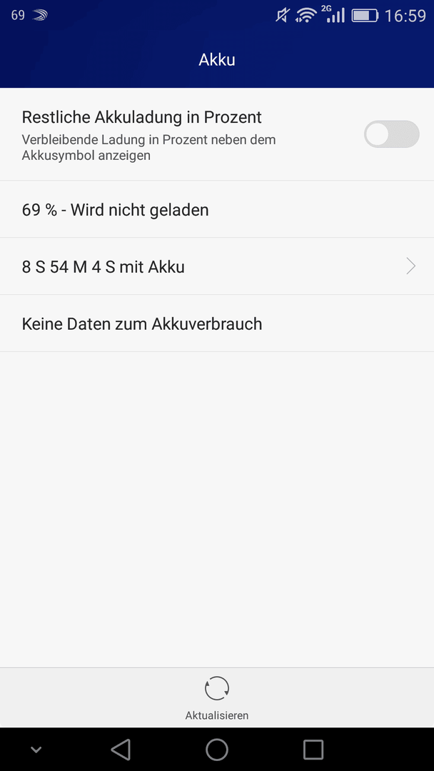

Bei mir sieht die Akkustatistik so aus.
Das ist ja wirklich kurios... :eek:
@bly
das Problem mit der fehlenden Akkuanzeige war bei den Betas B312 und evtl. weitere aufgetreten. Elche Version hast du auf deinem Mate 7 und hast du einen Factoryreste durchgeführt?
LG
Roland

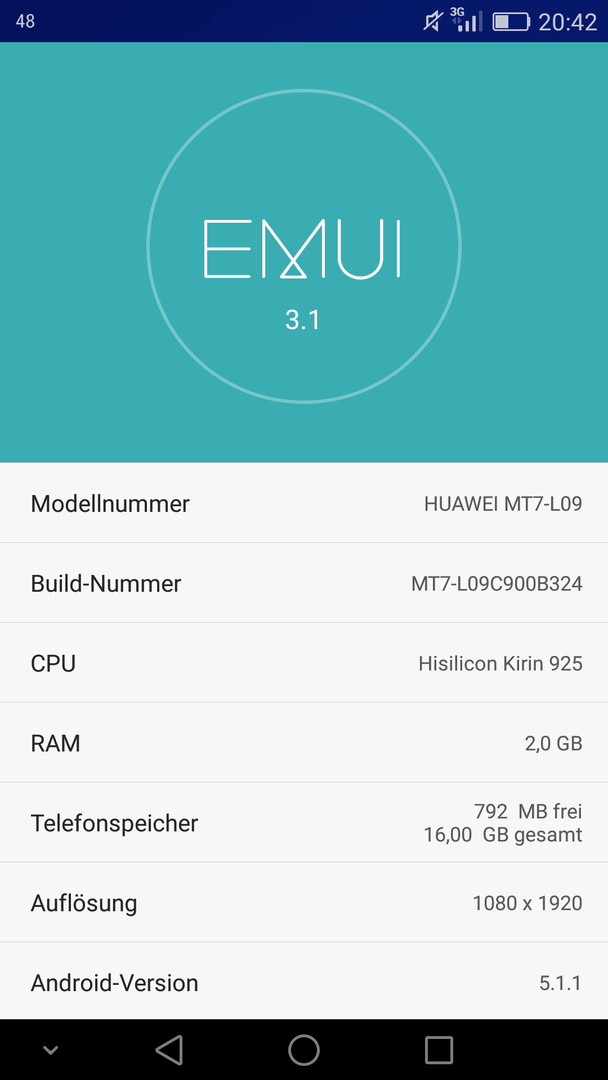

Hallo Roland,
Ich habe die Firmware manuell geflasht und danach ein factoryreset durchgeführt
Sehr komisch.... Versuch mal den Cache zu leeren. Wenn das nichts bringt lade dir die komplette B324 nochmal herunter - am besten nicht mit dem Handy sondern am PC und übertrage die Datei dann auf eine SD Karte die du anschließend in dein Mate 7 steckst. Vorher noch brav einen FR und anschließend flashen. Sollte das Problem dann immer noch nicht gelöst sein, würde ich dir empfehlen das gerät einzuschcken.
Viel Glück!
Roland
