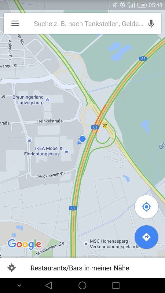

Wie genau ist denn eure GPS Genauigkeit seit dem Update? Das GPS meines HAM7 ist mit sämtlichen Einstellungen die reine Katastrophe. Ich stehe ungefähr 800 Luftmeter von dem angezeigten Standort weg.
Reaktionen: shirli
