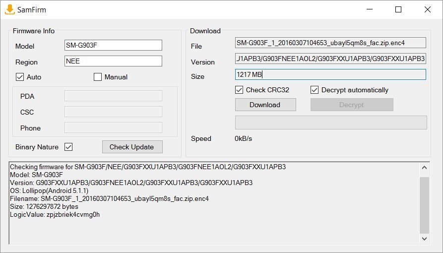

Wenn ich den Check mit SamFirm mache, kommt bei mir das hier raus.

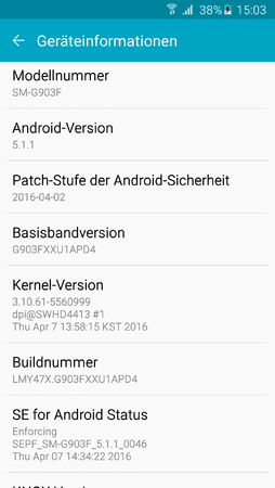

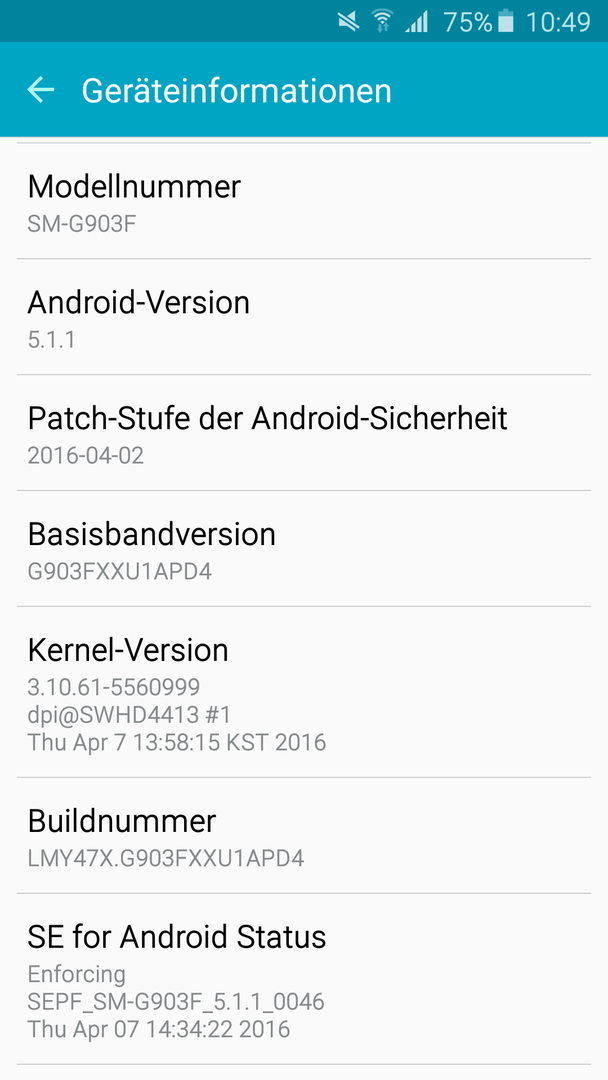

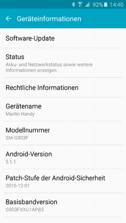

An alle Leute die auf APD4 oder Vorgängerversionen unterwegs sind.
Was habt ihr für ein Datum bei Geräte Informationen und der Patch-Stufe der Android-Sicherheit?
Bei mir steht bei APD4 "2016-04-02"
Ich möchte Unterschiede zu vorherigen Firmware Versionen finden und vergleichen.
Gebt bitte zu dem Datum auch dir Firmware an.
Bin mir nicht sicher, ob die Sicherheitsstufe an die Firmware gebunden ist, oder die seperat geupdatet wird und bei allen gleich ist?
Werde gleich ein Screenshot dazu hochladen.
Danke!

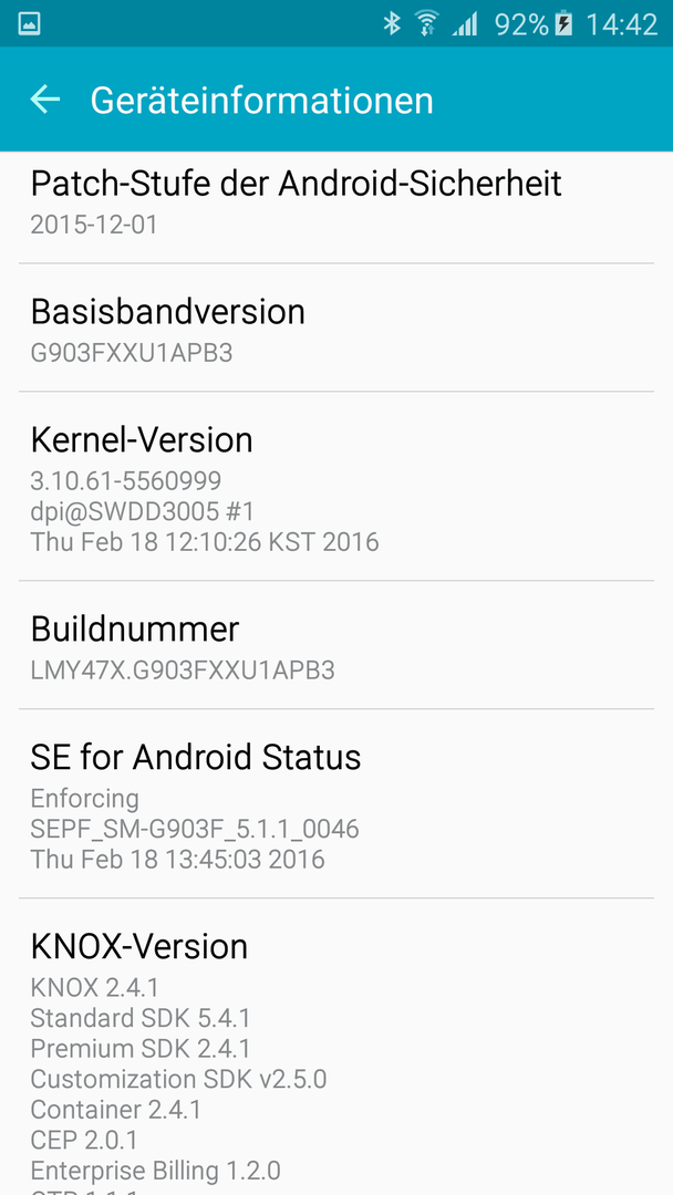

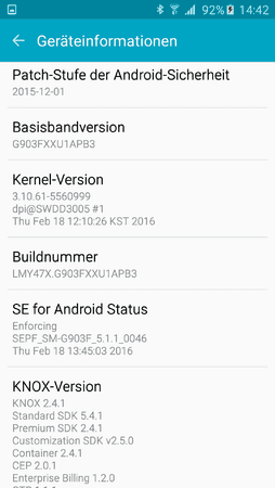

Bei der APB3 ist das Datum 2015-12-01
Reaktionen: nokianreifen

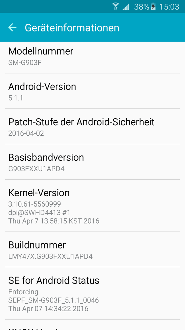

Okay dann würde ich mal sagen, es ist an die Firmwareversion gebunden.
Vergleicht mal bitte auch die Kernel Version und das Datum!
Nehmt mein Screenshot Post #67 zum Vergleich!
Bei meinem APD4 analoge Informarmationen wie im screenshot dargestellt.

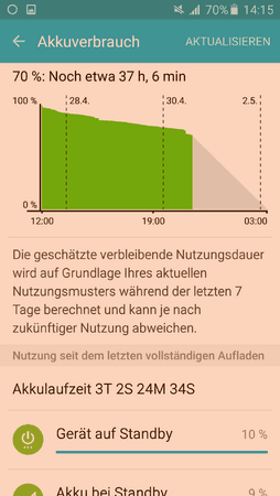

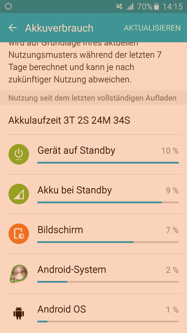

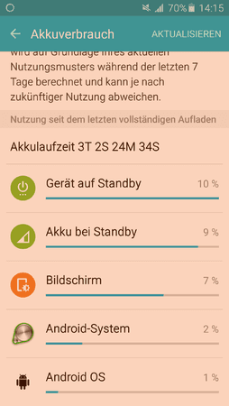

Werde mal die ersten Erkenntnisse mitteilen.
Vorab! Habe das Neo wenig benutzt und mehr im Standby getestet.
Ab und zu im Netz gesurft über WLAN.
Es reagiert total flüssig, keine Ruckler.
Laufzeit 3T 2S 24M 34S und noch 70% Akku Rest 37h, 6 min
Das sieht schon mal ganz gut aus, weil Bildschirm vor dem Android System steht.
Wenn die Firmware schlecht programmiert wäre, dann wäre der Akku über Nacht leer.
Der Kernel würde definitiv den Akku leer machen, wenn die CPU immer im oberen Bereich wäre.
Es geht ja auch in DeepSleep mit aktuell 96,9%
Das sind sehr gute Werte, ich spreche immer noch vom Standby und wenig Nutzung. (nicht das es wieder jemand falsch versteht und sagt du nutzt es ja wenig)
Hatte mein S3 im Einsatz, um das S5 Neo zu testen.
Habe jetzt die ersten Werte. s.Screenshots
Wie gesagt das sind Werte im Standby!!!
Werde jetzt das Neo wieder als mein Haupthandy nehmen und intensiver nutzen.
Dazu lade ich es auf 100% auf und gucke wie weit ich damit komme.
Werde euch nach paar Tagen informieren.

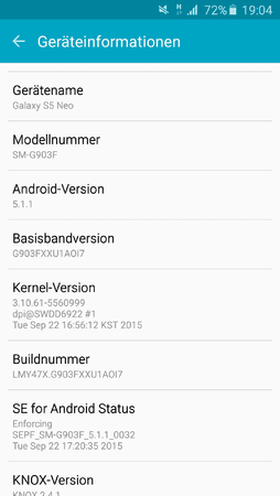

AOI7 hat den Eintrag mit Android-Sicherheit gar nicht :o

Also bei der APB3 ist die Kernel Version 3.10.61-5560999 und der 18.Februar 2016

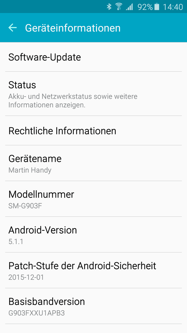

ich bin nach dem einteiligen flash von APA2 auf APB3 bisher sehr zufrieden. Ob ich noch den 4-teilen Flash durchführe weiß ich noch nicht. Hier die von Dir gewünschten Infos.
Die Infos hier im Forum sind sehr hilfreich. Hierfür Allen ein großes Danke:thumbup:

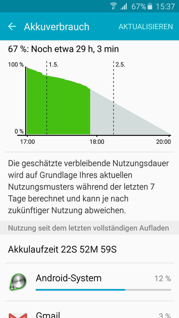

Hier jetzt mein erster Eindruck von APD 4.im Vergleich mit APA2. Also die Akkuleistung ist erst einmal besser, minimum 2-3 h. Alle Anwendungen laufen zügig und problemlos. Beim Einsatz von APA2 hatte ich doch hin und wieder ein paar Abstürze bei der Verwendung der Camera, die sind jetzt nicht mehr vorhanden.
Die Nutzung erfolgt bei mir auch Normal (E-Mail Verkehr, Internet, Musik hören beim Joggen usw.); kein Dauerbetrieb. Seit dem letzten Aufladen sind ca 23 h vergangen und der Akkuverbrau liegt bei 66 % , d. h. Restanzeige noch ca 28 h. Ist m.E. ganz ordentlich. Falls mir weiterhin noch wasauffällt melde ich mich wieder. Hier auch nochmal ein Screenshot:
