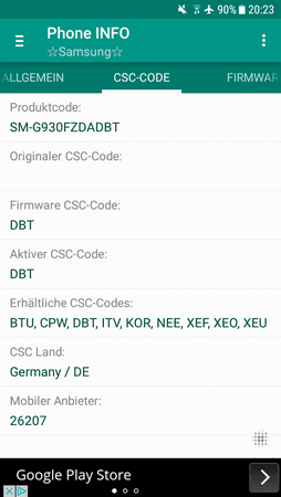

BTU wäre der CSC OXA ist das korrekt ? Und kann mir einer mit dem csc changer etwas auf die Sprünge helfen, bzw einen link schicken ? Das wäre ganz klasse, Danke schon mal an ruessel73
So schauts bei mir aus

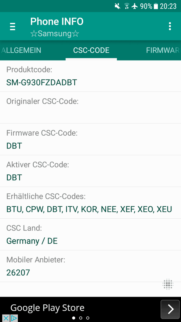

Bei mir sieht's so aus heisst das das ich dann die DBT OTA updates bekomme?
@Sertan
Aber nur wenn neuere Updates der dbt da sind.aber es gibt ja nicht mal eine dbt. Die Grad neuen Updates bekommst du so nicht
