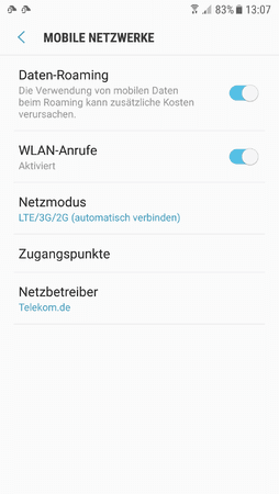

[doublepost=1485950723,1485948085][/doublepost]Kurzes Update:
Ich habe nun, wie mir auch mitgeteilt wurde, die 6.0.1 DBT geflashed. Danach die BTU.
In Odin war bei Auto Reboot und F.Reset Time ein Haken drin.
Fehlt denn hier vllt. einer?
Leider immer noch kein VoLTE!!!
Wo liegt denn der Fehler?
Kann mir jemand helfen?
Grüßen und Besten Dank

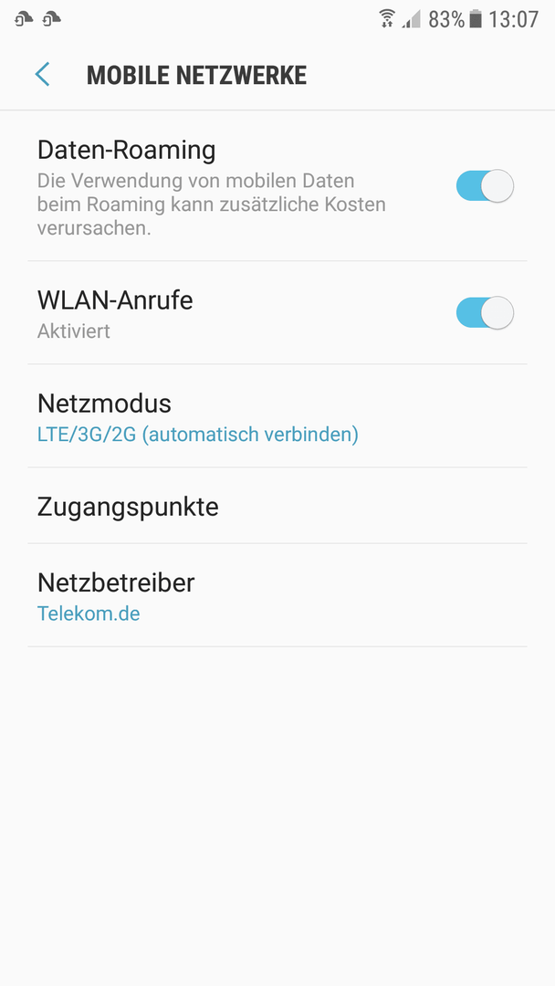

[doublepost=1485950920][/doublepost]Hier nochmal als Screenshot
[doublepost=1485950954][/doublepost]Von VoLTE keine Spur,....

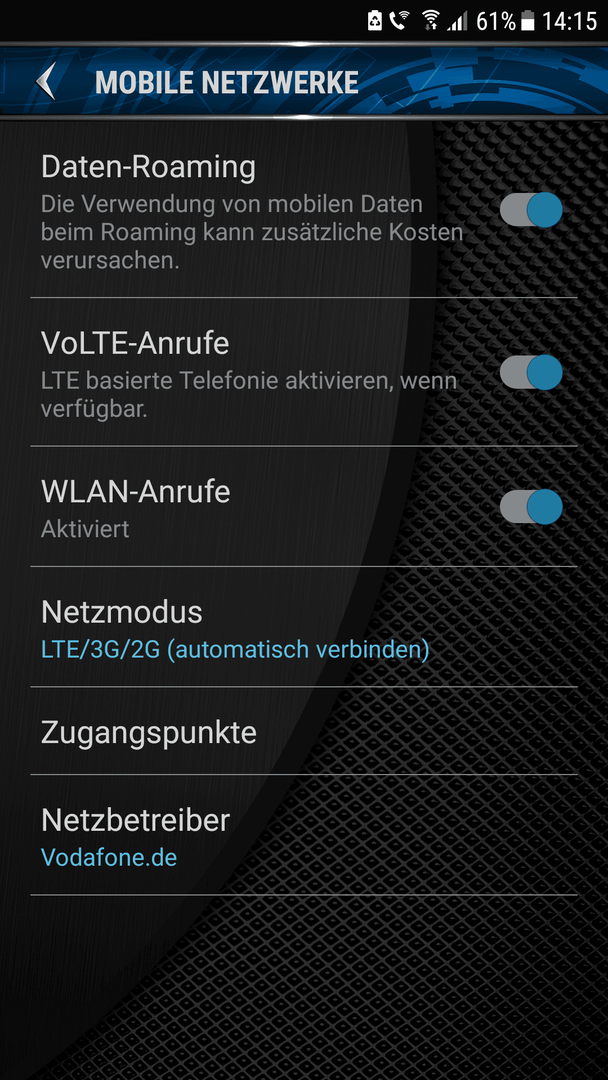

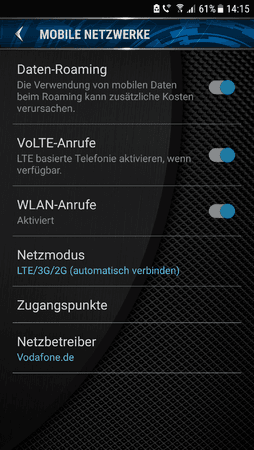

Also bei mir sieht das so aus. Hatte über die 6.0.1 DBT die 7.0 BTU geflasht mit home_csc. Habe jetzt ne OXA. Ansonsten läuft alles echt super. Mein Anbieter ist Vodafone. VoLTE und WLAN-Call aktiviert und nutzbar
Mein Anbieter ist die Telekom.
Hat vorher aber unter 6.0.1 aber funktioniert und die Funktion war auch verfügbar.
Was ist da los?
Grüße
War es unter der dbt verfügbar ?
JA DEFINITIV!!

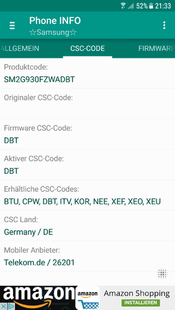

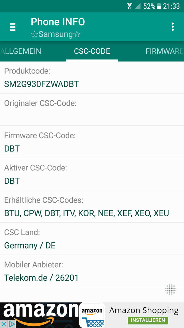

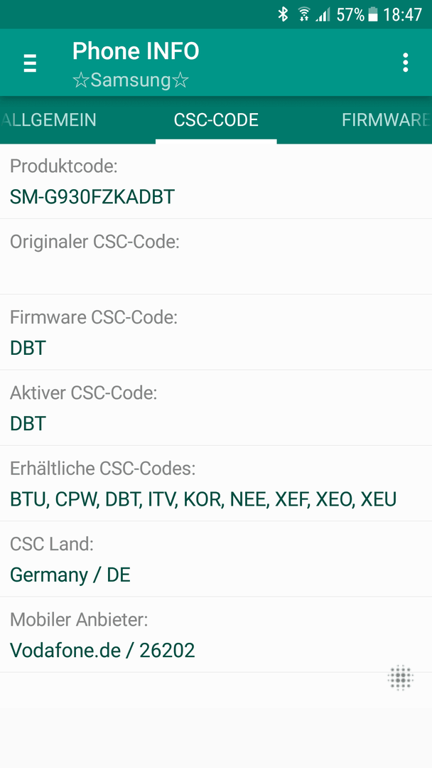

Hast Du Phone Info bei Dir drauf? Da sieht man welchen csc Code man wirklich geflasht hat. Wenn Du auf der DBT 6.0.1 warst und hattest VoLTE, musst Du dann beim flashen der BTU die home_csc verwenden, ansonsten bringt er dich zur BTU csc. Das kannst Du dann mit der App Phone Info nachvollziehen.Screenshot_20170201-184710.png
Bearbeitet von: hagex - Grund: Bild verkleinert, Gruß von hagex
Das ist nicht richtig. Ich habe nicht die Home csc genommen u d habe alles am laufen und mir wird weiterhin die dbt angezeigt und nicht btu
Bearbeitet von: hagex - Grund: Entschärft, Gruß von hagex
Bei mir war es so wie ich es geschrieben habe, scheint ja doch von Handy zu Handy unterschiedlich zu sein.

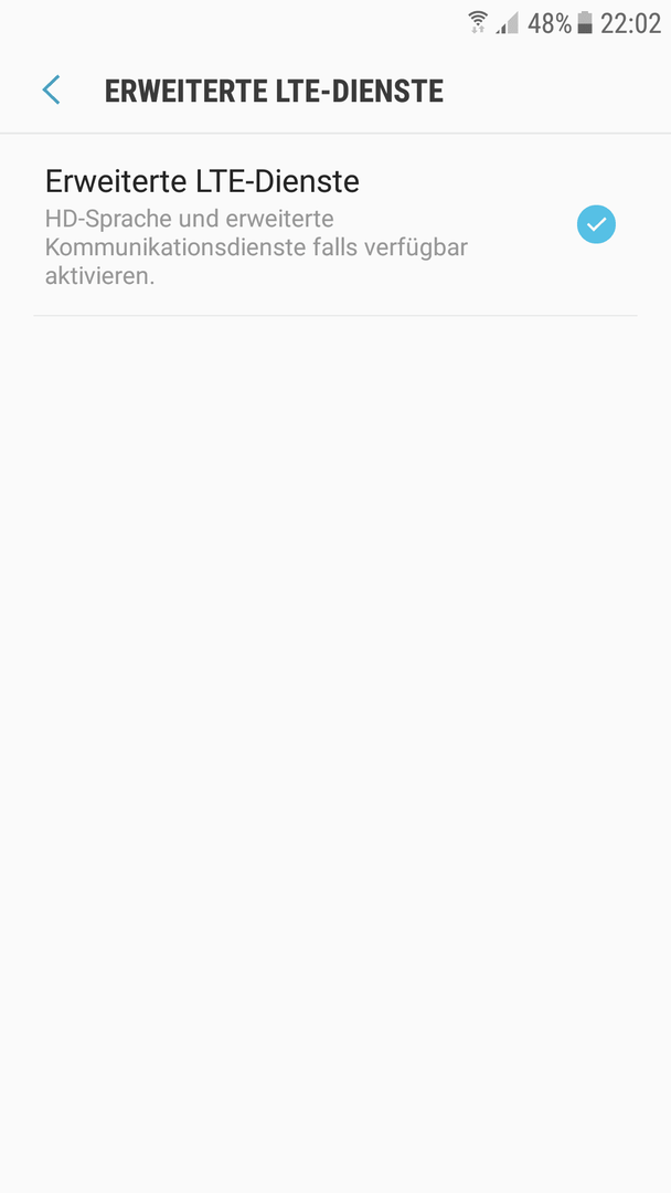

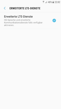

Wer keine Einstellungen für VoLTE findet, kann mal folgendes versuchen:
Diese App installieren QuickShortcutMaker – Android-Apps auf Google Play
Dann unter Aktivitäten das Suchwort "erweitert" eintippen. Es sollte folgendes erscheinen
Unter erweiterten LTE Diensten kann man dann VoLTE ein- und ausschalten.
Bearbeitet von: Onslaught - Grund: Bild gespoilert. Bitte Bilder anhängen(über Büroklammer bei TT) - Gruß Onslaught
Grüßt euch,
vielen Dank für den Tip.
Habe es mal probiert und auch bei mir schauts gut aus:)
Danke
Wer sagt mir aber das es aktiv ist und auch genutzt wird bei einem Anruf?
Danke
Du musst einen Anruf im LTE Netz starten und gucken, ob du im LTE netz bleibst oder auf 2g bzw 3g zurückfällst
