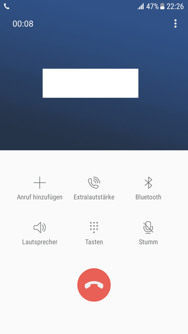

Man sieht hier, das vorher 4G war und beim telefonieren nix da steht!?!?
Jemand ne Ahnung?
Ist dann Fallback, da er kein mobiles Internet hat...
Dann scheint es tatsächlich nicht zu funktionieren, ansonsten sollte es (logischerweise) im 4G Netz bleiben und eben auch weiterhin anzeigen..
Woran das nun liegt kann ich mir auch nicht erklären, eigentlich sollte alles stimmen..
Ja, VoLTE scheint bei dir nicht zu funktionieren. Hat es denn überhaupt schon mal früher funktioniert hat?
Ja unter der DBT 6.0.1 hat es tadellos funktioniert.....was aber hier los ist weiß ich nicht.
Keiner eine Idee?
Ich meine ich habe ja anscheinend alles richtig gemacht.....aber irgendwo ist der Wurm drinnen .....hilfe

ich bekomme weder volte noch wifi calling zum laufen. habe vodafone red und jetzt DBT und VD2 CSC probiert. Die Optionen habe ich alle sichtbar, aber ich schaffe weder ein telefonat über wifi noch über lte. immer fallback. grummel
Reaktionen: maverick2
Dann flashe nochmal die dbt mit repartition und danach die btu ohne
Bei mir ging VolTe und WlanCall auch nicht mehr nachdem ich auf die BTU geflasht hatte.
Also zurück zur DBT 6.01 die Einstellungen überspringen, dann wichtig über die Telefon Tastatur *#272*62826#
Eingeben und Von DDE auf DBT einstellen. VolTe und WlanCall aktivieren und jetzt die BTU flashen.
Nun sind VolTe und WlanCall auch unter 7.0 aktiviert und auswählbar.
