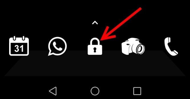

Bei mir lief gerade alles schnell und problemlos ... bis ... über das "Schloßsymbol" kann ich nicht mehr das Handy sperren, Anzeige "Kein Zugriff", unter den Widgets ist das Symbol da aber "nicht installiert" ?! Weiß jemand Rat ?

@flogni22 konntest du das Problem mit dem Sperrsymbol lösen? Das wäre ein Ausschluß für mich für das oreo Update bis das nicht gefixt ist, da ich darüber das Handy auch immer sperre.
Nein konnte ich nicht, es ist nicht mehr verfügbar. Die im Playstor kann man auch vergessen, habe wohl 10 Stk. ausprobiert. Nach Oreo mußte ich einige Einstellungen neu machen und sehe für mich keinen Vorteil. Akkulaufzeit kann ich noch nicht beurteilen.Würde nicht noch mal updaten.

@flogni22 Das normale Displaysperre/Bildschirmsperre Widget funktioniert.
