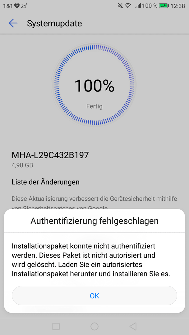

@Pianoralf Die Firmware Finder App ist der reinste Mist überhaupt, dauernd lädt die Firmware nicht vollständig herunter oder der Download hält mittendrin einfach an. Angekommen an meiner Hochschule konnte ich die B197 Firmware am Ende vom Firmware Finder doch noch vollständig herunterladen und auch installieren, aber dann das
[doublepost=1508154731,1508154515][/doublepost]Die Installation schlägt fehl, weil die Authentifizierung nicht vollständig gewährleistet ist, heißt es das Klartext, dass eine nicht von Huawei signierte Firmware ist? kann mir das jemand mal erklären?
Besten Dank im Voraus :)
Die Fehlermeldung im Detail "Installationspaket konnte nicht authentifiziert werden. Dieses Paket ist nicht autorisiert und wird gelöscht . Laden Sie ein autorisiertes Installationspaket herunter und installieren Sie es."
Für mich heißt das übersetzt, dass die Firmware von Huawei nicht autorisiert wurde, und die Installation dementsprechend nicht möglich ist, eine andere Alternative wäre die HWOTA Methode.

@Aminator Die Letzte freigegebene Firmware im FW ist die Full-OTA B138, die Firmwares die nicht ausgerollt wurden können über FW nicht installiert weden. Nur die offiziellen die im Rollout waren und auch erst dann wenn der Rollout beendet ist. Kannst auch selbst testen wenn du im FW auf eine Firmware tippst und dann im nächsten Bild auf Check Firmware Access dann hast du die Auswahl ob mit oder oder IMEI, ich würde hier gründsätzlich ohne wählen.
Bearbeitet von: Miss Montage - Grund: Beitrag geteilt wegen Erstellung eines neuen Themas. Gruß, Miss Montage
@Pianoralf Jap genau, das tritt Authentifizierungsproblem tritt dann erst auf, sobald das Meldefenster erscheint, wann ich das Update installieren möchte, wenn ich auf "jetzt neustarten" tippe, erscheint die Meldung mit dem Authentifizierungsproblem, also mit anderen Worten an eine Firmware Installation über der Firmware Finder App (mal die HWOTA Installationsmethode) brauche ich erst garnicht denken oder.
