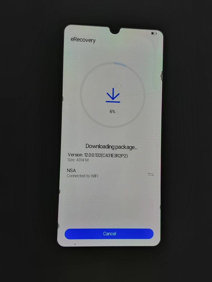

Hallo :) Bei mir läuft über eRecovery gerade ein Update. Hatte die 174 vorher.Anhang anzeigen 974174
Und, hats geklappt? Über die eRecovery wird das Update bei den meisten gefunden aber geklappt hat das Update noch bei keinem weil es immer abbricht. Die Dateigröße ist mit 4,3Gb auch zu klein. OTA hat das Update 4,5Gb.

@Master_of_Rolex da dies die offizielle Quelle ist ,brauchst du nichts beachten. Die eRecovery ist eine Notlösung wo mehr schief gehen kann .
