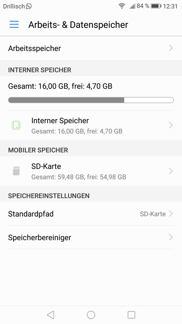

Habe eine erstaunliche Entwicklung beim Speichermanagement der Oreo Beta festgestellt.
Seit 48 h ist der angezeigte verfügbare Speicher so hoch wie nie und bleibt auf der Höhe,
bei ca. 3,3 GB ohne dass ich etwas geändert habe.
Vorher sank der angezeigte Speicher ohne erkennbare Ursachen bis auf 2,7 GB.
