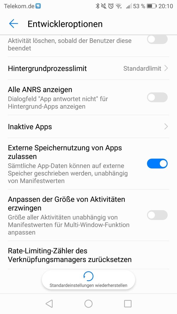

Warum nutzt das P8 lite 2017 diese Funktion unter Oreo nicht?

@Frankonair
Ich meine, ich hätte irgendwo gelesen, dass es von den Apps abhängt bzw. von den App-Herstellern festgelegt/gesteuert wird, ob Apps und/oder Daten ausgelagert werden.
Vermute du hast auch unter Speichereinstellungen den Standardpfad auf SD-Karte eingestellt und wunderst dich wir ich, dass der Effekt minimal ist...
Im Bezug auf die Apps nutzt der Standardpfad ja nichts. Die Apps legen aufgrund der Sicherheit immer intern ab.(Meines Wissens)
Darum wäre das bei Oreo ja neu. Bestimmt will das Huawei nicht...….:confused2:
Reaktionen: kugesch

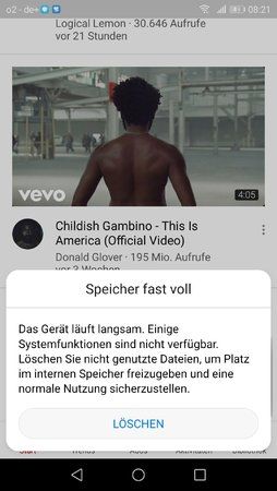

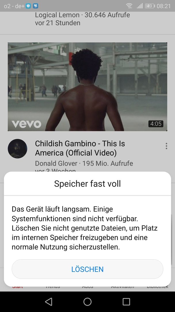

Jetzt geht mir das so langsan echt aufs Ei! Bei jeder App die ich jetzt etwas länger öffne meldet sich sich das Handy ich so dich bitte meinen Speicher audtäumen... ich habe noch ganze 147MB frei! Da bringt das reinigen auch nix mehr!
