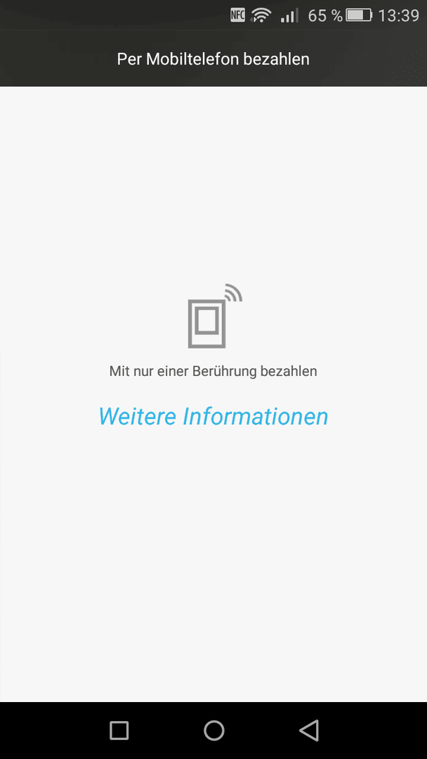

Wo hast du das denn gefunden? Ich habe unter Einstellungen/Alle/Per Mobiltelefon bezahlen nur ein Link zu "Weitere Informationen". NFC dafür testweise eingeschaltet.
Bei mir bricht es auch recht früh ab. Schade.
@Paratronic: Einstellungen -> Alle -> Per Mobiltelefon bezahlen
Es gibt dort aber keine weiteren Einstellungen. Dieses "Android Pay" ist fix ausgewählt, kann nicht abgewählt und nicht konfiguriert werden.
OK, bei mir sieht es so aus, taucht auch nur bei aktiviertem NFC auf.
Kann es sein, das es Providerabhängig ist? Ich habe nur einen einfachen Prepaidtarif.
